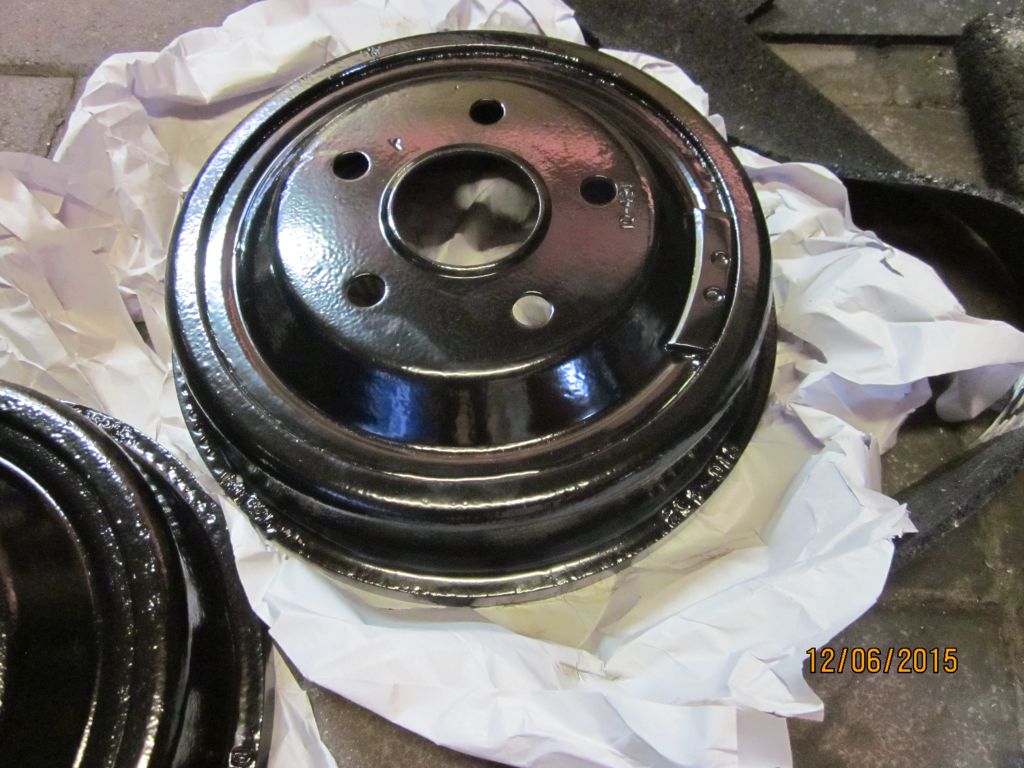

ich habe meine hinteren Trommeln schwarz gepulvert, hält seit 2 Jahren bzw. 8500 mls einwandfrei.
