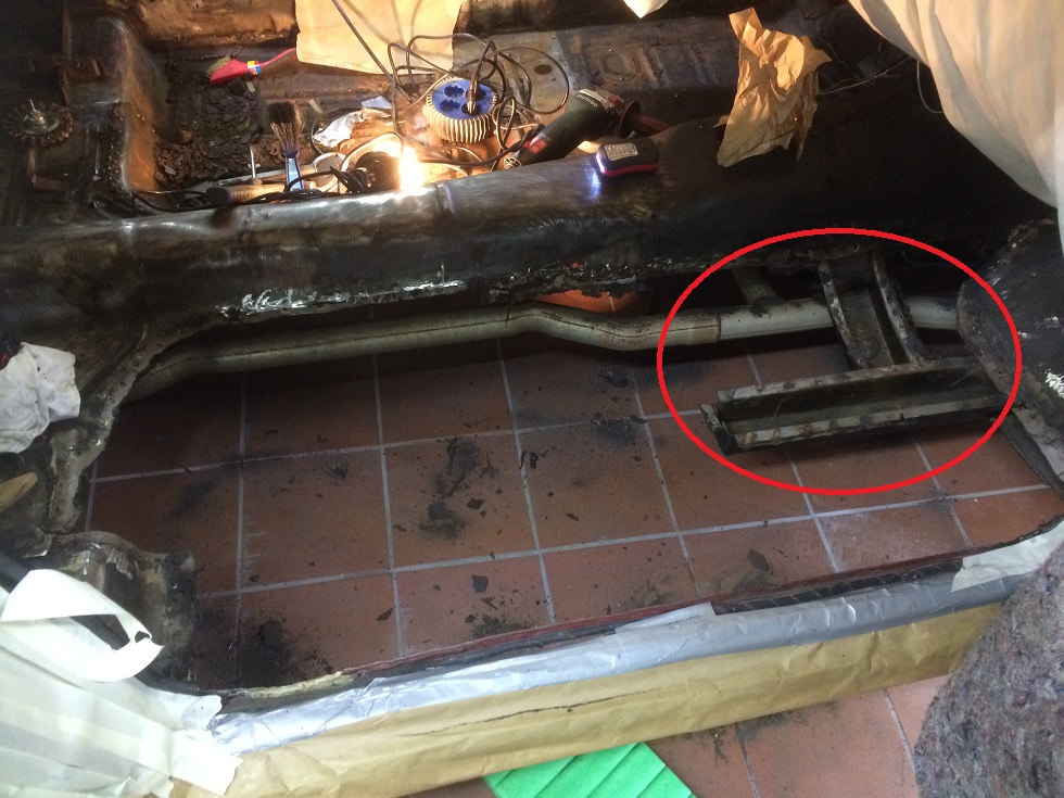

Was mir bei deinem Fahrrerfußraum auffällt: Es scheint gar nicht komplett das Bodenblech auf den Trager gepunktet zu sein. Oder erkenne ich einfach nicht alle Schweißpunkte?

coco hat geschrieben: Was mir bei deinem Fahrrerfußraum auffällt: Es scheint gar nicht komplett das Bodenblech auf den Trager gepunktet zu sein. Oder erkenne ich einfach nicht alle Schweißpunkte?
Muss ich mir demnächst mal ansehen, danke für den Hinweis! Bei einigen Details die ich so entdeckt habe kommt man echt ins Grübeln was sich der / die Vorbesitzer manchmal dabei gedacht haben mögen - oder eben nicht ... Amis eben ...

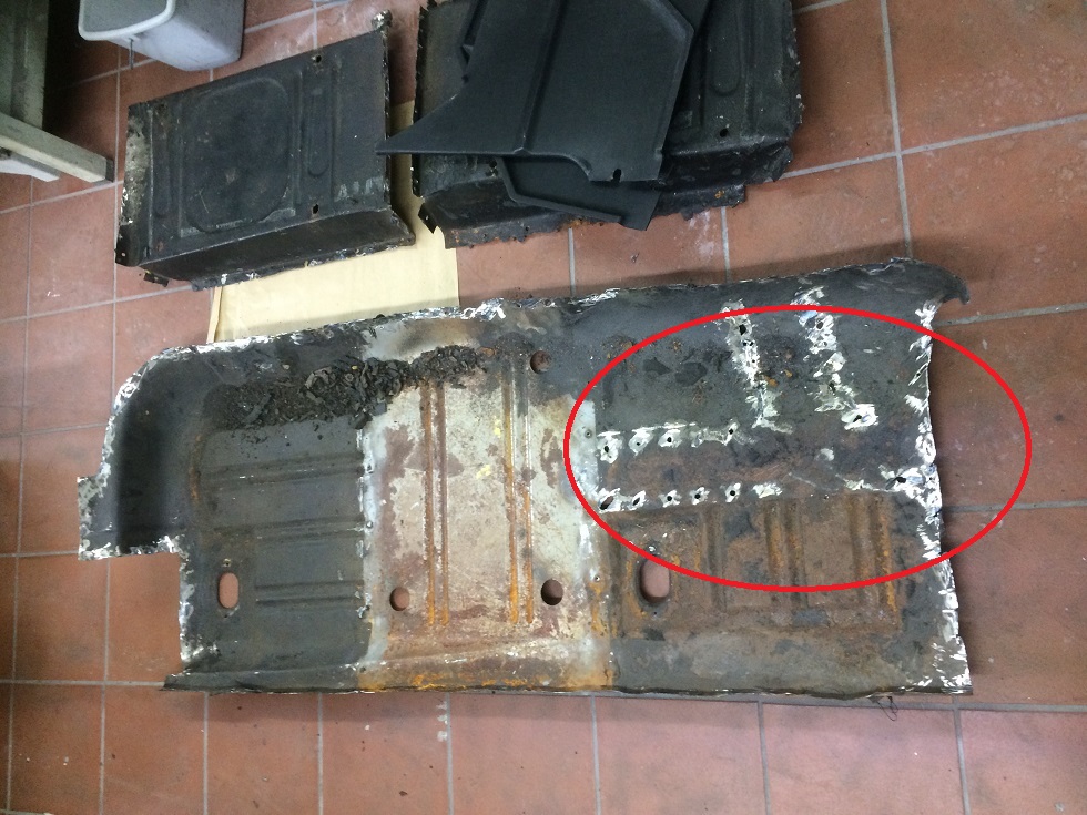

auf die schnelle hier paar bilder. auf den querträger wird das bodenblech geschweist. ob es so viele punkte sein müssen... keine ahnung.
Gruß Frank

Das muss schon mit so vielen Punkten verschweißt werden um die Stabilität und auch die Funktion der Kräfteverteilung beim einem möglichen Unfall gerecht zu werden.
