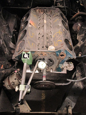

Hier ein paar Fotos:
Endspielmessung Nockenwelle.JPG (151.28 KiB) 1776 mal betrachtet
