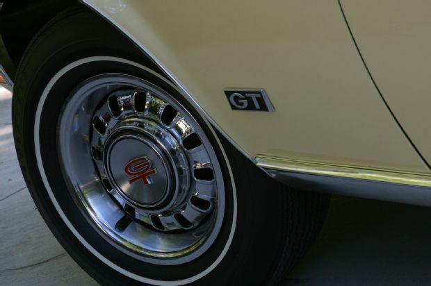

Hallo Mustangfreunde,
ich möchte mir diese Stahlfelgen mit der Größe 15/7 mit 225/60 15 für meinen 68er eintragen lassen. War vorab schonmal beim Tüv in MG der möchte von mit Nachweise für die Tragfähigkeit haben, gibt es aber in Amiländ leider nicht, oder sonst irgendwelche ABE´s die eine Zulassung möglich machen!
Frage: Hat jemand diese Stahlfelgen im Raum NRW eintragen lassen, wenn ja bei welcher Tüvstelle und mit welchen Bescheinigungen??
Noch habe ich keinen Kauf getätigt, möchte aber in absehbarer Zeit kaufen.
Gruß Klaus

Tragfähigkeitsnachweis bei Stahlfelgen....huuiuuui was für ein Experte *nicht*
Guck mal das du Scheine bekommst wo die Reifengröße die du haben möchtest eingetragen ist. Hilft oft sehr!

Wechsele den TÜV. Der hat keine Ahnung. Das wird nix.
Stahlfelgen brauchen keinen Eintrag

Würde aber Felgen und Reifengröße eintragen lassen...
Die 15 zöller stehen ja bestimmt noch nicht im Schein!

Wie schon gesagt: Die Rad/ Reifenkombination muss / sollte eingetragen werden, was bei dem 68 er mit den Dimensionen kein Problem ist. Besorgen Dir eine Briefkopie und fahre mal zu einem Graukittel mit Verstand. ..... Der kontrolliert die Freigängigkeit und den Abrollumfang bzw. Abweichung und fertig. ...
