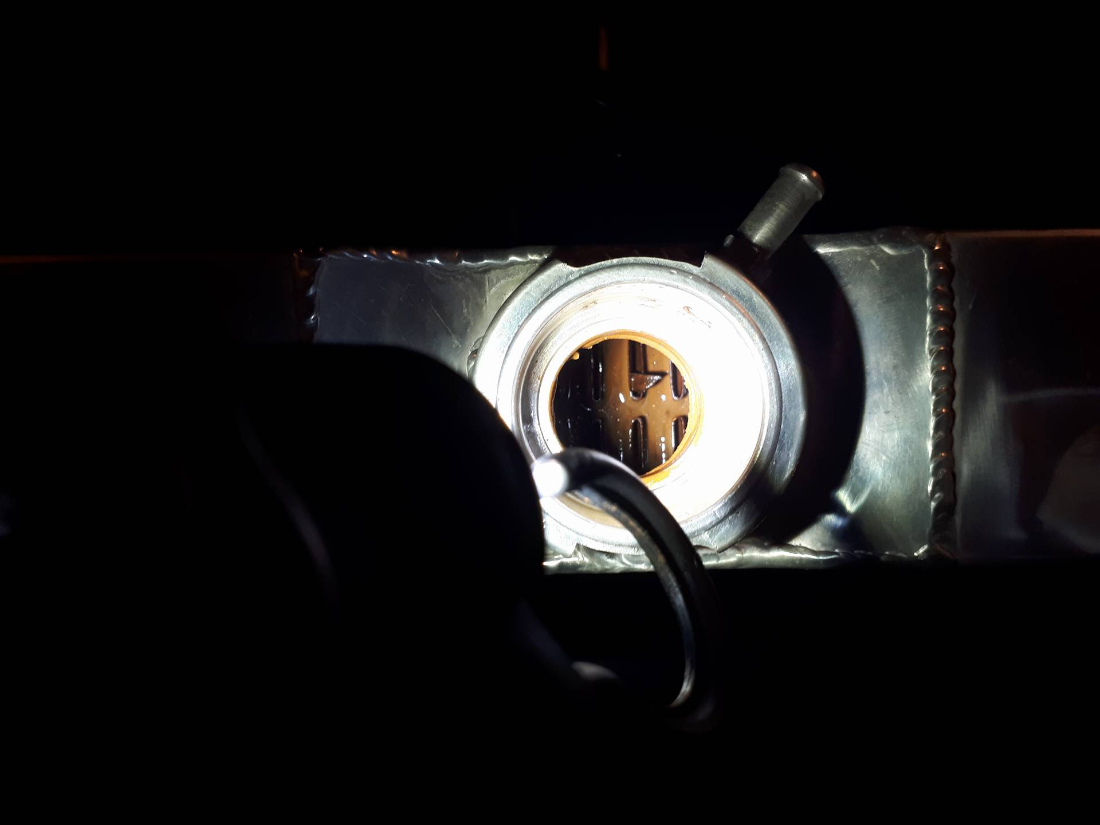

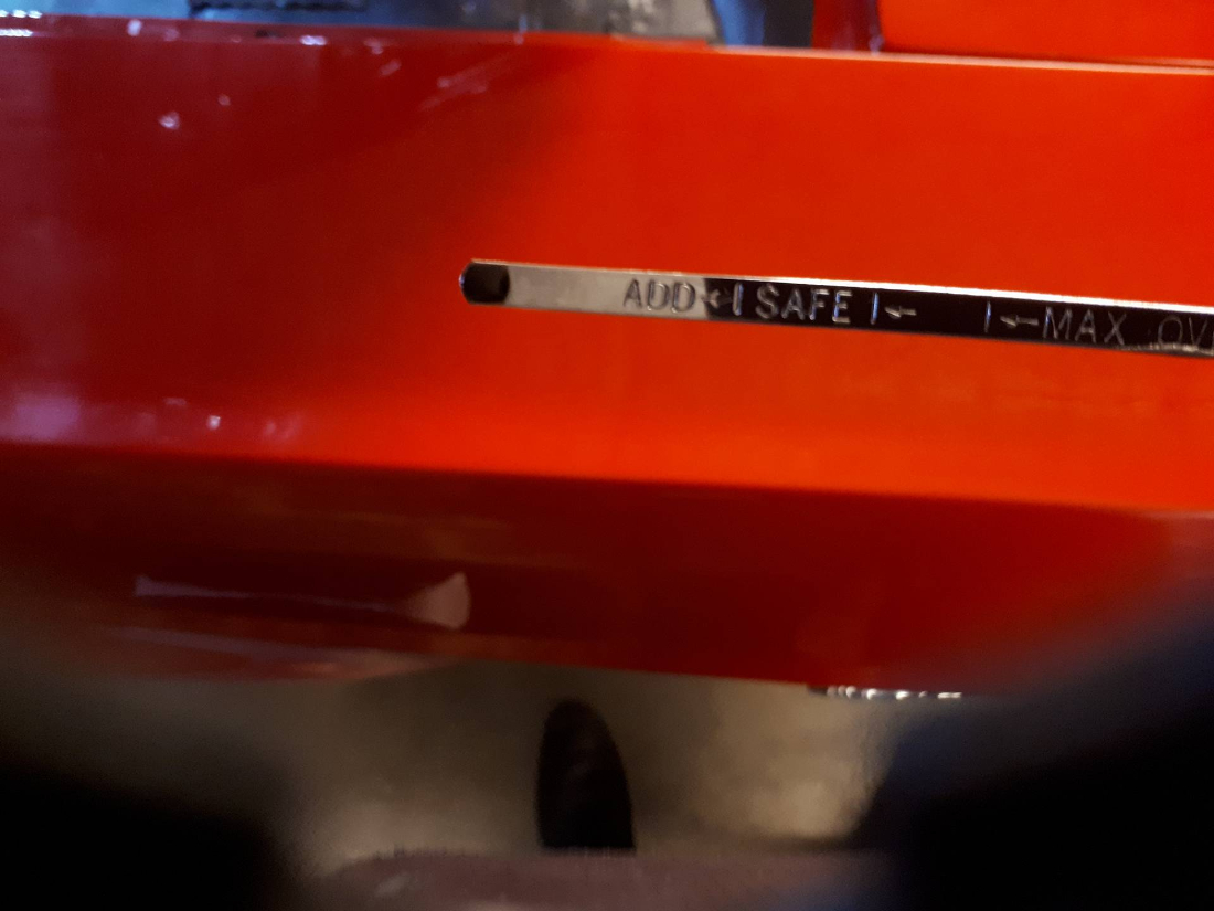

bei der Kontrolle des Ölstandes von dem Motor musste ich feststellen, dass scheinbar zu wenig Öl in diesem war. (Siehe Anhang) Ich hatte zunächst etwas Öl nachgefüllt, merkte jedoch kurz nach dem Starten des Fahrzeuges schon, dass die Temperaturanzeige recht hohe Temperaturen anzeigte. Der Motor lief ansonsten sehr ruhig und der Auspuffqualm war von der Intensität und Farbe nicht ungewöhnlich. Das Fahrzeug roch jedoch stark nach Benzin/ÖL. Da ich nichts riskieren wollte wurde der Wagen natürlich direkt wieder ausgemacht und alles kontrolliert.
Was mich bei der Kontrolle direkt noch stutziger machte war, dass trotz nachfüllen neuen Öles der Ölstand am Messstab sich nicht weiter veränderte, sondern an gleicher Stelle blieb wie zu Anfang (Vor dem Nachkippen neuen Öles) gemessen. Ich hörte es dann am Kühler gluckern. Als ich diesen dann öffnete traute ich meinen Augen kaum.
Statt Wasser/Kühlflüssigkeit musste ich dann eine recht dickflüssige braune Flüssigkeit feststellen. (Siehe Anhang)
Ich vermute, dass es sich hierbei um Öl handelt. Welche Ursachen kann das haben ? Ich kann mir nur eine defekte Zylinderkopfdichtung oder ein Riss im Zylinderkopf vorstellen.
Ich bin über ähnliche Erfahrungen und Ratschläge sehr dankbar. Eventuell kann der ein oder andere sogar ein grobes preisliches Ausmaß nennen (Ich weiß natürlich das es sehr variieren kann).

- ÖL Kühler.jpg (213.95 KiB) 1252 mal betrachtet
- Messstab.jpg (477.66 KiB) 1252 mal betrachtet

Erstmal, da ist zuwenig Kühlflüssigkeit drin, kein Wunder dass es gluckert. So kann man auch nix erkennen.
Wieviel Öl hattest Du denn aufgefüllt und WO hinein?

Also wenn ein Kunde bei mir mit genau diesen Symptomen verständig wäre ,würde ich felsenfest behaupten er hätte das Öl in die falsche Öffnung gekippt . Jetzt würde ich aber auch felsenfest behaupten dass dir das nicht passiert ist. Es ist aber doch arg merkwürdig am Ölstab völlig normales Öl und im Wasserkreislauf ist Öl drinnen. Und du sagst beim Nachfüllen wäre der stand am Ölmessstab nicht gestiegen
dass das Öl ohne Laufen des Motors geradewegs in den Wasserkreislauf kommt ist eigentlich nicht möglich

Ich kann auf deinem Foto keine "dickflüssige braune Flüssigkeit" erkennen. Sehe nur die rostigen/verschlammten Kühlrippen.
Das zwischen den Kanälen ist keine Flüssigkeit! Das ist Blech.
Aber Fotos können da natürlich leicht täuschen.

Im Kühler war tatsächlich zu wenig Wasser enthalten. Mit dieser Art von Kühlern hatte ich noch keine Erfahrung. Das rostige Blech habe ich als Flüssigkeit gedeutet und aufgrund der rostigen gelben Farbe gingen bei mir die Alarmglocken an
. Da es dort auch noch leicht feucht war habe ich gedacht, dass es Öl sei. In Kombination mit dem geringen Ölstand hatte ich halt direkt Schlimmes im Kopf
. Sorry. Ich habe dann etwas nachgefüllt und es war die normale Wasser/Kühlflüssigkeit konsistent sichtbar.
Ich habe dann auch nochmal etwas mehr Öl in den Motor gefüllt als ich es vorher schon getan habe. Zum Glück war ich mit dem Wagen vorher nicht groß gefahren und habe es nochmal kontrolliert. Der Ölstand änderte sich anfangs nicht, jedoch nachdem ich einiges mehr eingefüllt hatte wurde es auf dem Messstab mehr und erreichte die optimale Füllmenge. Hätte nicht gedacht, dass vorher so wenig Öl im Motor war (locker 2-3 Liter)
Um nun zu Testen, ob alles in Ordnung ist, war ich eine größere Runde mit dem Wagen gefahren. Im Anschluss wurden alle Flüssigkeiten erneut geprüft. Der Motor lief perfekt, der Kühlerstand war beim Anschließenden Messen immer noch der selbe und von der Konsistenz her Wasser ähnlich.(Zwar ganz leicht gelb/braun aber denke das kommt vom Rost)
Das Motoröl war auch noch auf dem Perfekten stand. Ich hoffe es hat sich damit erledigt und es wurde einfach vor meinem Besitz zu wenig eingefüllt. Trotzdem werde ich es jetzt noch genauer beobachten. Unter dem Fahrzeug habe ich zunächst kein Öl-Leck feststellen können.

noch ein kleiner Tipp am Rande hinsichtlich "Ölpeilstab".
Leider entsprechen die Markierungen auf manchen (Repro) Peilstäben des
öfteren dank " Made in weiß der Henker wo " nicht der Realität.
Über die Suchfunktion wirst du mit Sicherheit einige Einträge finden.
Um sicher zu gehen, dass du nicht zuviel oder zuwenig Öl im Motor hast,
gibst du beim nächsten Öl & Filterwechsel 5 Liter Öl rein, lässt ihn kurz laufen
und nachdem sich das Öl gesetzt hat, machst du dir auf dem Peilstab ne eigene
Markierung drauf und alles is jut;)
