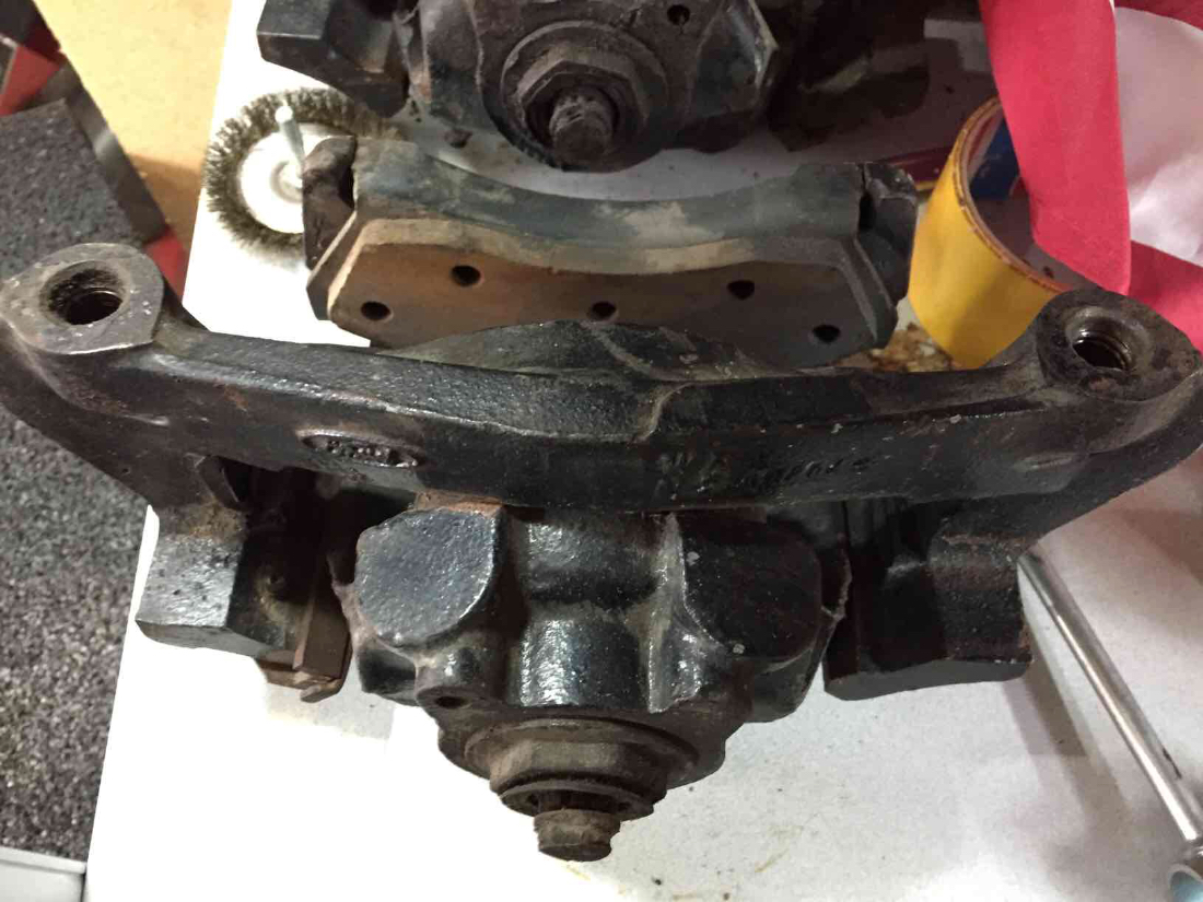

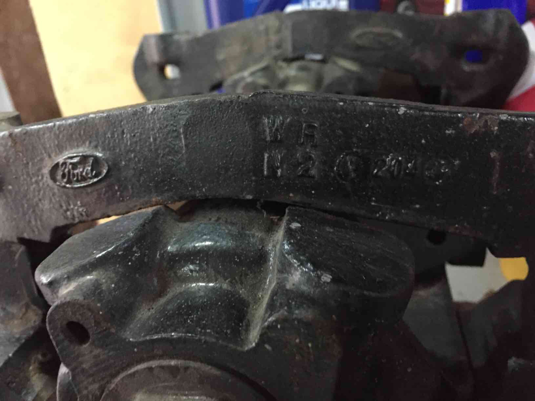

Es sind an meiner 9Zoll Achse Bremssättel montiert, welche offenbar von einem moderneren Ford Modell stammen.
Könnt ihr mir bei der Zuordnung ggf. helfen?
Handelt es sich hierbei um Bremssättel eines Ford Granada US?
Vielen Dank für die Hilfe.

Re: Bremssättel von welchem Wagen?
Hallo Chris,
Meine sehen fast genauso aus, lediglich der Befestigungspunkt des Bremsschlauches ist etwas anders, meine sind von einen US Granada, aber BJ. kenne ich auch nicht, habe aber mal beim Googlen meine als Umrüstsatz gefunden.
Super, vielen Dank.
Passen die auch an eine 9 Zoll Achse mit Small Bearing? Die Aufnahmepunkte für die Halteplatte müssten ja die selben sein?!
Grüße Chris
Grüße Chris
