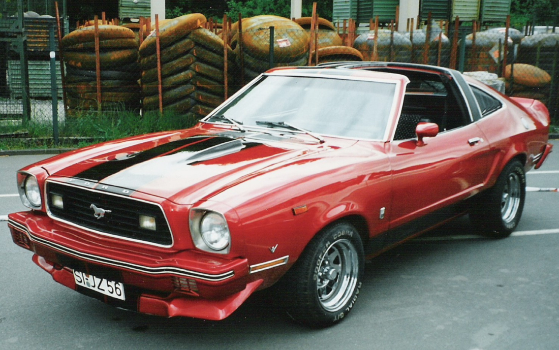

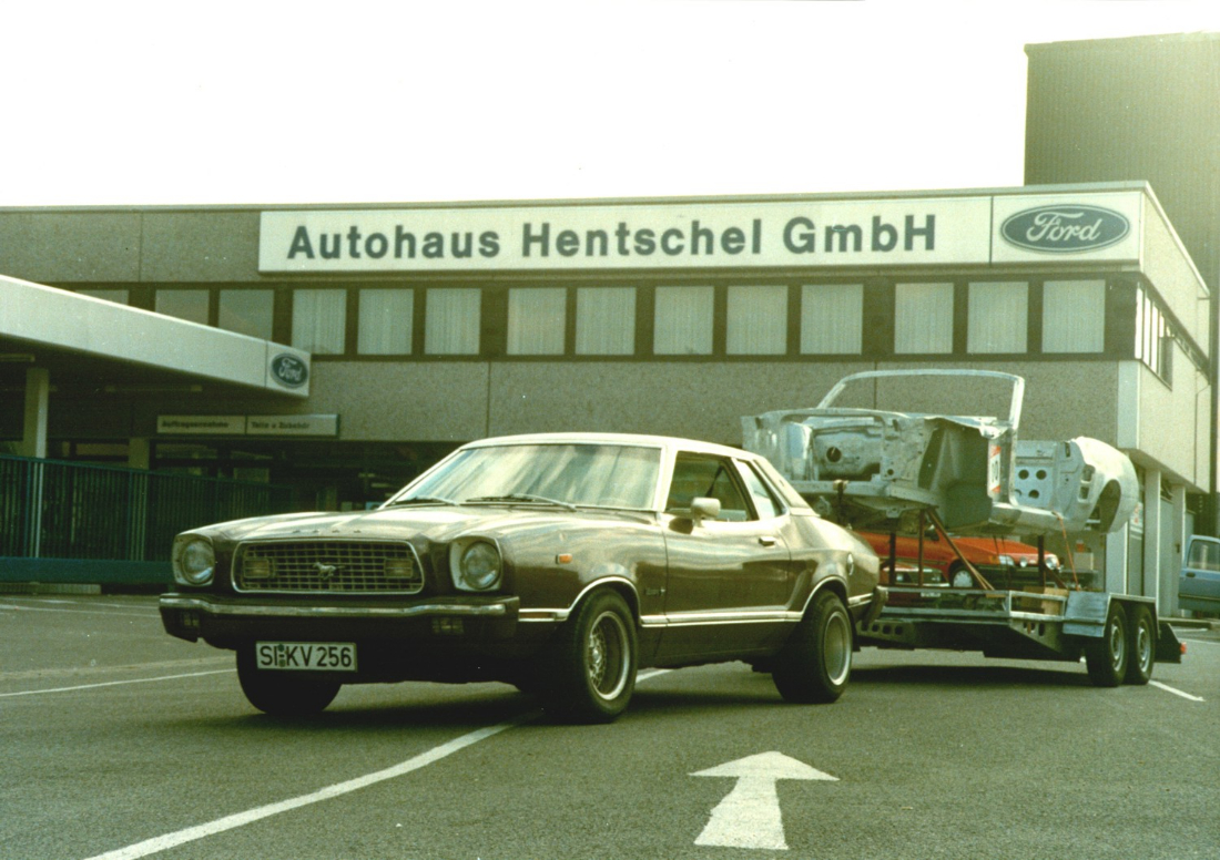

Hallo Martin !
Ich rate eigentlich deswegen ab, weil die minimierte Leistung in keinem Vergleich zum Verbrauch steht. Ich habe mit KEINEM orig. 302 Motor im Mustang II unter 18ltr verbraucht; eher 20 und ich habe von 1982-1995 ununterbrochen MII gefahren.
Irgendwann hab ich dann mal einen 66er A-Code Motor übrig gehabt und bin dann mit 230SAE-PS bei 300kg leichter etlichen anderen getunten Mustangs davongefahren; und das bei 14-16 ltr.
Ich kann Dir nur raten einen moderneren Motor zu nehmen, ggf. eine Leistungsmessung vorzunehmen und Du wirst Dich wundern wie schnell die Fahrzeuge mit angeblich 250 PS unter die DIN-200PS fallen.
Beim orig. Mustanggetriebe musst Du einmal wegen dem dicken, kurzen Anlasser schauen, ob es im Capri-Kardantunnel probleme geben könnte. Anders herum Capri-Motor mit Getriebe im Mustang II hat gar nicht funktioniert, weil beim Capri ein dünner, langer Anlasser verbaut wurde und der auf der dicken Vorderachse des MII aufgelegen hat. Somit musste ich also Capri-V6 mit Mustang II Getriebe fahren. War also nix mit 5-gang.
