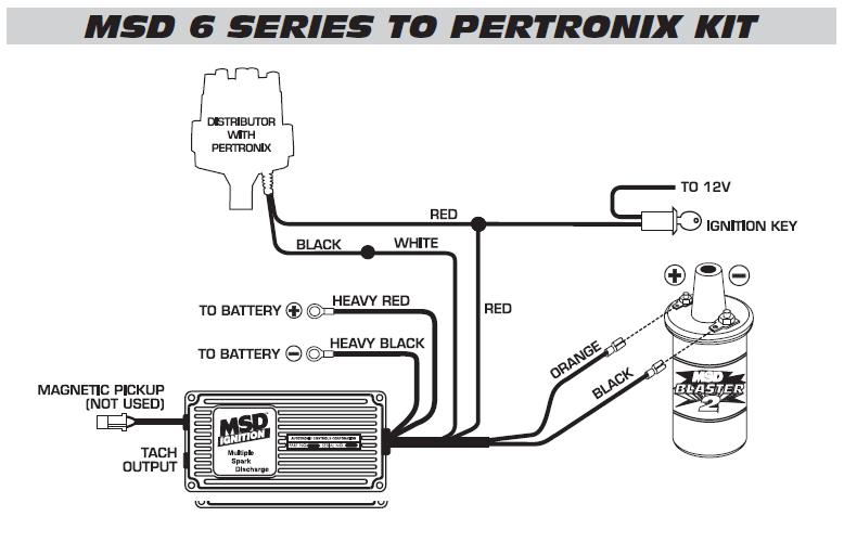

Über die Option mit einem Stock Verteiler und Pertronix habe ich gestern auch nachgedacht. Ich brauche allerdings ein Drehzahlsignal, weil ich anstatt der kleinen Uhr einen Drehzahlmesser eingebaut habe.
Ich weiß nicht ob mir die 6AL-Box dann noch ein solches Signal liefert wenn der magnetic input fehlt. Deswegen dachte ich dann eher an einen MSD-Verteiler weil das dann alles wieder Plug & Play ist und ich nicht großartig an der Verkabelung arbeiten muss.

Re: Zündverteiler
Danke für den Schaltplan. Darauf bin ich gestern auch gestoßen aber ich denke wenn der "magnetic pickup", welcher vom jetzigen Verteiler kommt, wegfällt, dass dann der "tach output" auch nicht mehr funktioniert.

- Schraubaer
- Beiträge: 12677
Re: Zündverteiler
Doch! Die Pertronix ist auch nur 'n "magnetic pickup" , beide nur der Trigger für das Multispark-Steuergerät!
Man kann jeden Verteiler mit Hallgeber an der MSD betreiben. Ob's sinnvoll ist, steht auf 'nem anderen Blatt!

Re: Zündverteiler
Achso ok, das klingt ja gut. Dann müsste ich nur das Relais für die 12V für die Pertronix nachrüsten und minimal was an der Verkabelung ändern. Das sollte kein Problem sein.
