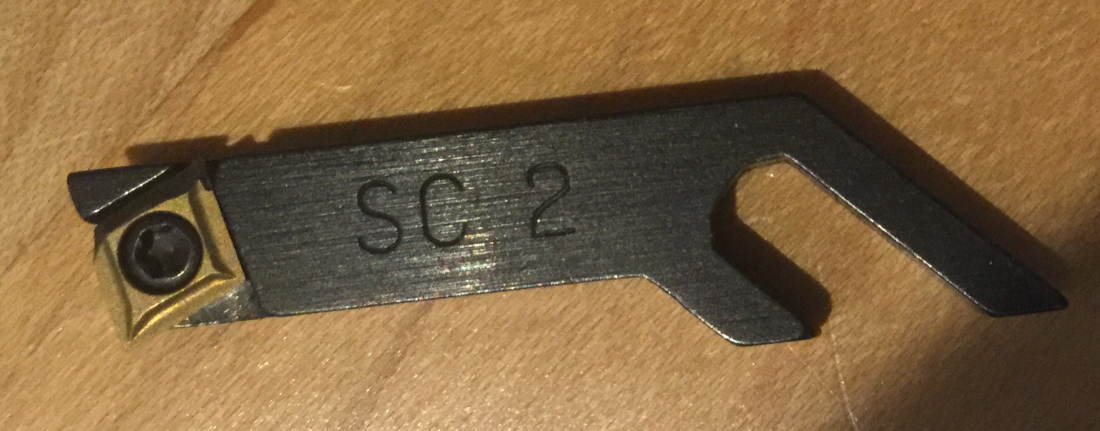

Hallo, hat hier jemand auch solch ein Gerät, ich habe dazu einen Wendeschneidplattenhalter SC 2, ich bin mir aber nicht sicher welche Schneidplatte da passt, ggf, hat das schon mal einer herausgefunden und kann mir einen Tipp geben.
Ich will nicht bei Hunger direkt kaufen, da ist die Platte sauteuer.....

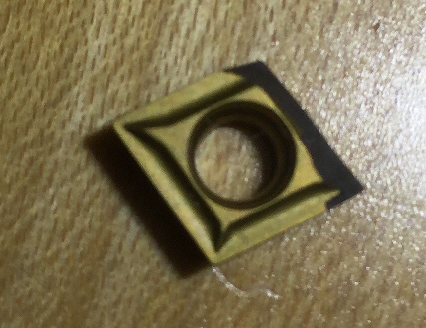

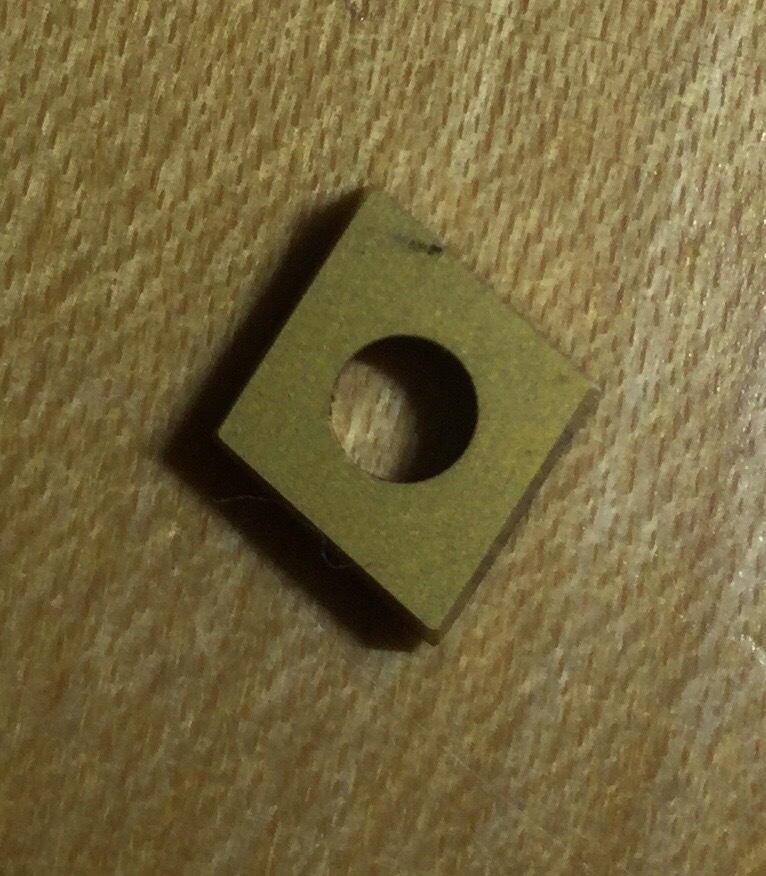

Ja, es geht nur um die Bezeichnung der Platte, den Halter habe ich.
Die Platte ist 2,75 mm dick, Kantenlänge 6,5 mm als Bezeichnung ist nur KC 810 zu erkennen.

Re: Hunger Ventilsitzdrehgerät
Schnage
KC810 ist eine Produktbezeichnung von Kennametal und bezeichnet die chemische Zusammensetzung und die Standfestigkeit beim bestimmungskonformen Gebrauch der Wendeschneidplatte.
Geh in einen gut sortierten Stahlhandel, die können Dir behilflich sein. Und ja, Wendeschneidplatten sind nicht für'n Apfel und ein Ei beim 1-Euro-Shop an der Ecke zu bekommen.
Gruß Frank
Gruß Frank
