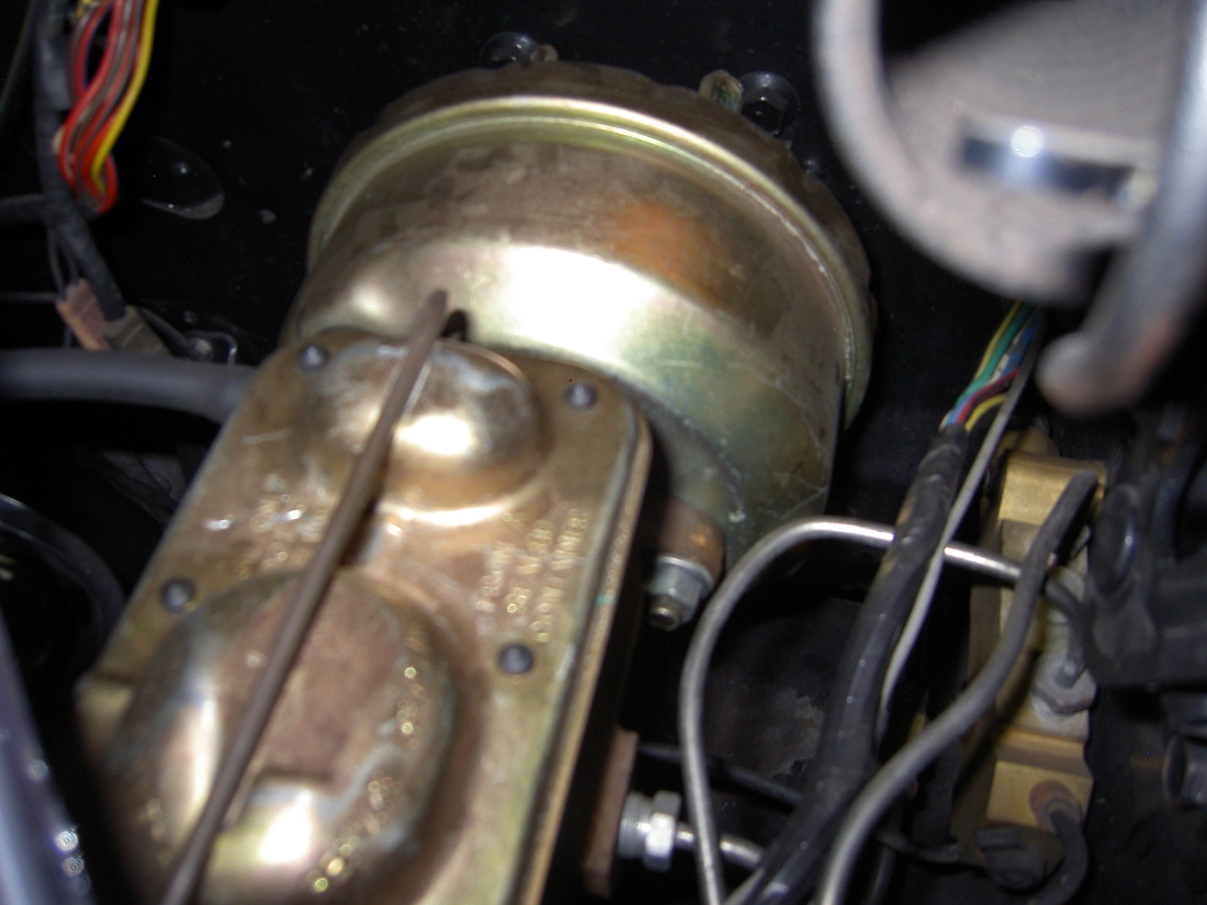

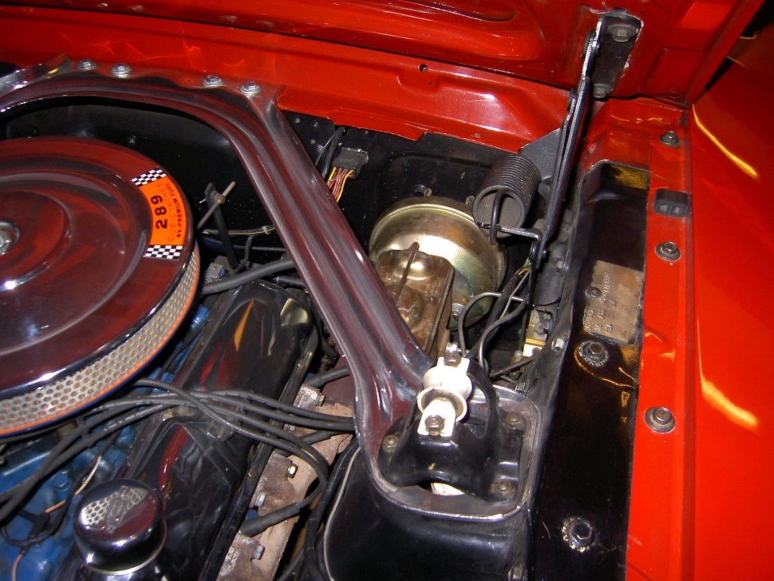

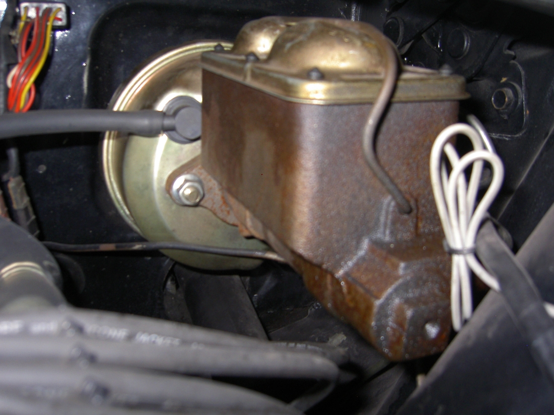

Ich habe bereits in einer anderem Forum diese Fragen gestellt, mir wurde aber dieses für meine Probleme nahe gelegt, daher mein Anliegen:
Vielleicht vorab noch zu meinem Hottehü, ein 1966 Fastback, 289 4fach, Automat, ringsum Trommelbebremst.
Mein Bremskraftverstärker, also das tellerförmige Ding, pfeift wenn ich das Pedal drücke, das heißt die Membran ist durch, nehme ich an, mein Frage, welches Teil muss ich da bestellen, nur das https://www.google.at/search?q=bremskra ... 2251295042 oder dieses https://www.google.at/search?q=bremskra ... 2251295036
Beim öffnen der Fahrer Tür knackt es metallisch, es ist das untere der beiden Scharniere mit einer Feder.
Meine Reifen sind aus 2008, 195/75 R 14, da bräuchte ich Neue.
Wo mir sehr geholfen wäre, ob es einen zu empfehlenden Teileshop gibt, wo ich alle erforderlichen Komponenten kaufen kann, samt Farbe und betreffend BKV welches Teil ich da bestellen muss, da ja unterschiede ob Schalter, Automat, Servolenkung oder keine etc.

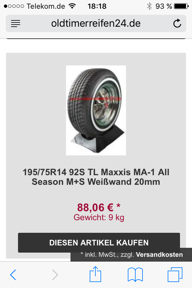

Erstmal Reifen!
14"-Dimensionen mit Whiteletter, oder Streifen überhaupt und erst Recht in vernünftiger Qualität aufzutreiben ist schwer geworden!
Schau Dich mal hier um:
http://www.oldtimerreifen24.de/index.php?
Vielleicht diese?
Welchen BKV Du brauchst, hängt von Deinem verbauten ab!!! Könnte gut sein, dass Dein Ofen damit nachgerüstet wurde, oder mal anderer Ersatz eingebaut wurde! Am besten Bilder posten, damit niemand orakeln muss!!!

Ich hab die Maxxis drauf, die sind bei Nässe echt furchtbar. Da brauchst du das Gaspedal nur zu streicheln, schon kommt das Heck quer.
Aber Heiner hat recht, es gibt ein beschissen kleines Angebot an Weisswandreifen und die sind wohl primär auf Optik ausgelegt..

Danke für die Antworten, hier ein paar Fotos...

Es SCHEINT ein BKV vom SSBC-Umrüstkit auf Trommel/Trommel mit BKV zu sein!
Tja, woher kostengünstiger Ersatz?
Re: BKV, Türscharniere, Reifen, Farbe
Es gibt im wesentlichen zwei Probleme beim BKV für 64-66!
Zum Einen muss er kurz genug sein, wegen den geringeren Platz zwischen Spritzwand und Shocktower, zum zweiten die Anschlussgeometrie des Pushrods zum Bremspedal! Je nach Bremspedal, gerade oder gekröpft!
