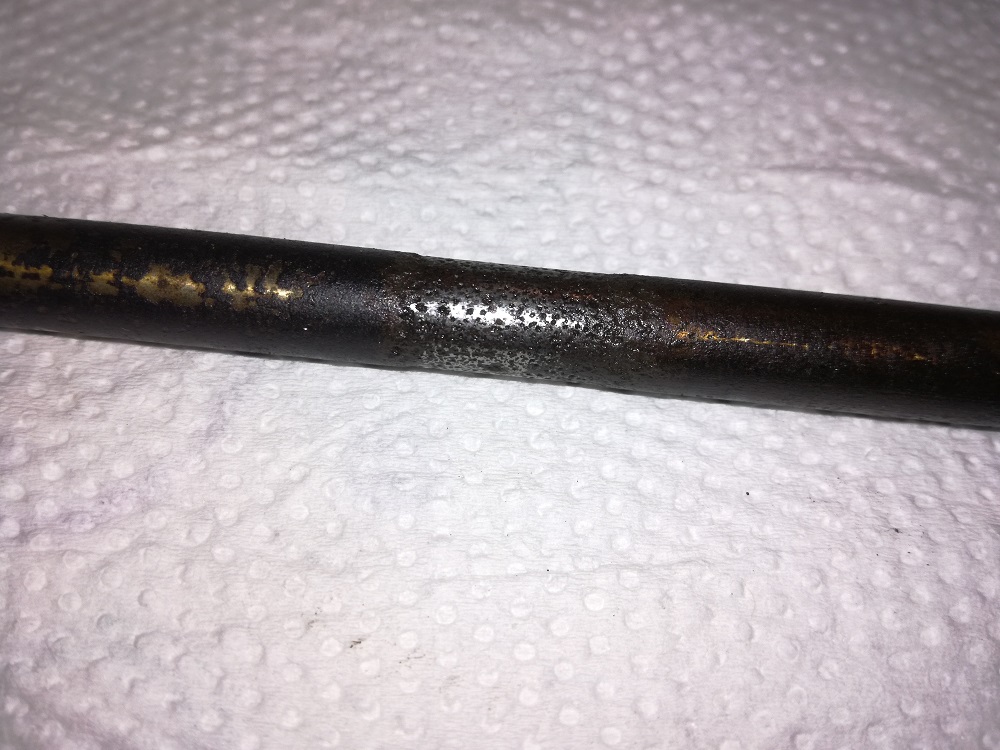

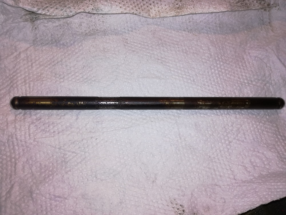

Anbei noch ein paar Bilder der Stange

Deine sind einfach tod. Der Querschnitt ist schon verringert durch abrieb. Hatte schon mal ein Stangenbruch weil eine wie deine abgerieben war!
Bitte kauf dir neue und dann gleich gehärtet.

Die Fotos sind viel zu dunkel aber defekt sieht die gar nicht aus nur total verrostet und verkokt! Aber ohne gute Fotos nicht wirklich zu beurteilen.

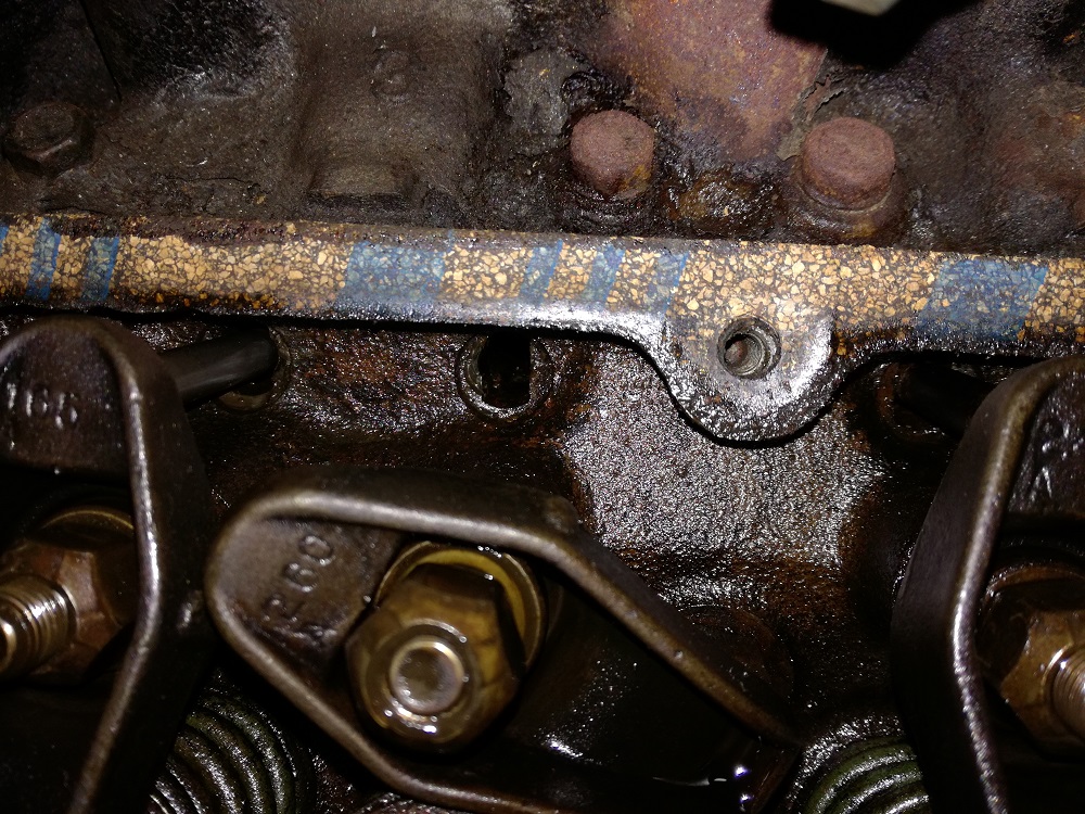

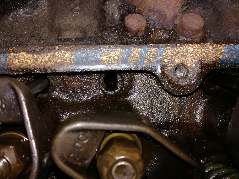

Anbei noch die gewünschten Bilder der Stößelstangenführungen. Man kann allerdings nicht sehr viel erkennen aber man sieht dass die bals mal Neu gehören.

Wow, die Löcher sind aber seitlich ordentlich ausgepfiffen!
Kontrollier auf jeden Fall, ob die Rockers gerade auf dem Ventil laufen!!!
