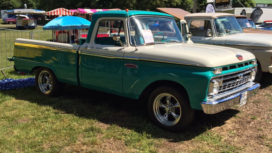

Hast Du paar Fotos von deinem Truck?
Ich habe letztes Jahr neben den Mustang einen 66er F-100 gestellt.
Jarek

Re: Ford F100 kurze Achsübersetzung
Hier ein Bild.
Bin leider noch nicht in meine Halle gekommen, um Hinweise für meine Achse zu finden bzw ein Foto zu machen.
