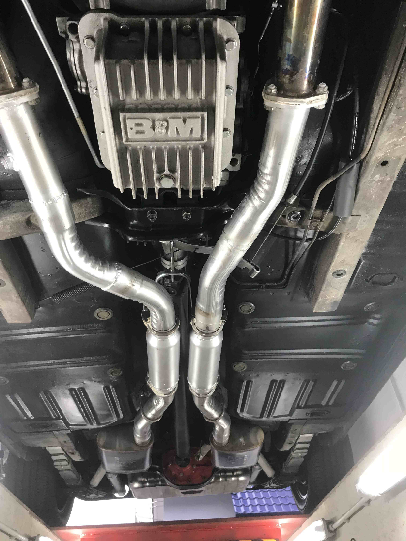

Servus Pony Freaks,
vor 2 Jahren habe ich mir ein Pony 68 Cabrio mit einem 302 Motor vom Teich holen lassen und bin auch sehr zu frieden,nur die Magna Flow Auspuffanlage ist von den Amis ab 2500 Umdr-3000 Umdr wirklich sehr laut,man kann sich kaum im Auto unterhalten. :shock:
Unter 2000 Umdr ist der Sound wirklich sehr angenehm und das Blubbern echt super und ab 3000 Umdr wird das Pony wieder leiser. :D
Nun ist meine Frage an Euch:
Wie bekommen ich das Pony zwischen den Drehzahl 2500 - 3000 Umdr. zu einem angenehmeren Sound.
Des Weiteren haben die Amis die X Pipe gar nicht montiert,diese fehlt. :shock:
Wird das Pony a bisserl leiser,wenn die X Pipe montiert ist ?
oder
Muss ich eine kpl neue Auspuffanlage montieren ?
Ich würde mich sehr freuen,wenn ich wieder gute Tipps von Euch bekommen könnte
Schöne Grüsse aus Bayern

Hi auch Michael,
wenn bei Dir die X-Pipe fehlt, dann hast Du wahrscheinlich nur Magnaflow Schalldämpfer - denn die komplette Magnaflow Anlage beinhaltet IMMER eine X-Pipe.
Das "Dröhnen" um die 2500 RPM ist bekannt, deswegen werden ja diese aufwändigen X-Pipe Konstruktionen gebaut.
Wenn es rein um die Lautstärke geht, kannst Du am Ende der Auspuffanlage ein paar Durchgangsdämpfer montieren (lassen), die sollten die Lautstärke eindämmen.
So - in etwa:

danke für die sehr guten Tipps,ja mein Pony hat nur die Magna Flow Endtöpfe mit den 2,5 Zoll Rohren.Die Rohre gehen schon sehr knapp
am Tunnel und am Versteifungsblech vorbei und ich befürchte,dass der Platz für die X Pipe sau eng wird,folglich haben die Amis diese nicht montiert. :cry:
Frage: Wo kann ich eine X Pipe bestellen ? :)
Als erstes werde ich diese einbauen und wenn das Pony immer noch bei 2500-3000 RPM zu laut ist,dann die Endrohre modifizieren .
Wie schon geschrieben im Leerlauf 550 RPM ist der Sound beim Pony echt super,nur bei 100 Km/h brüllt das Pony und das ist sehr nervig und lästig bei längeren Strecken :shock: :oops:

68GT500 hat geschrieben:Hi auch Michael,
So - in etwa:
Moin zusammen,
Wie genau verhindert eine X-Pipe das Dröhnen - sprich: wie funktioniert dabei die Absorption...?
Warum ich frage:
Ich habe eine Borla Pro XS Anlage in 2,5" montiert - da dröhnt gar nix, obwohl ich weder X- noch H-Pipe installiert habe, egal in welchem Drehzalbereich.
Zwei separate Rohre von vorne bis hinten ohne jegliche Verbindung - deshalb blubbert uns sprotzelt das Ding wahrscheinlich im Stand mehr als mit X-Pipe...?
Kommt das Dröhnen allgemein, besonders bei den Flowmaster-Anlagen, nicht von den Schalldämpfern selbst?
Man möge mich korrigieren... ;)

Beitrag von Dome »
Ich kann die X-Pipe nicht empfehlen. Ich habe mir eine 2,5" Anlage gebaut zunächst mit Raptor-Schalldämpfern. Vorher hatte ich eine 2" Zoll mit diesen Dämpfern montiert. War klasse. Der Sound mit den 2,5" Raptor war komplett anders hat mir nicht mehr gefallen. Ich habe dann MF Schalldämpfer verbaut und eine X-Pipe. Die x-Pipe hat das ganze blubbern zerstört der klassische V8 Sound war irgendwie weg. Die x-Pipe rausgeschmissen und es war perfekt nur etwas laut. Die Lautstärke hab ich dann mit zusätzlichen um 200mm gekürzten Flowtech Red Hots Schalldämpfern optimiert. Ist jetzt beim cruisen schön angenehm und bei Gas immer noch schweine laut ( Durchgangsdämpfer :D mann kann durch schauen). Dazu muss ich aber sagen, dass der Motor modifiziert ist (Aluschädel usw.).
Dominik

Hallo Michael,
normalerweise sind bei unseren Ponies H-Pipes verbaut, die das Blubbern unterstützen. X-Pipes findest Du bei sportlich orientierten Motoren (wie z.B. bei den neuen Mustangs).
Bevor Du die ganze Anlage modifizierst, kannst Du mal diese DB Killer ausprobieren... kosten nix.. sind aber sehr gut, wenn es darum geht die Lautstärke zu reduzieren.
http://wtmt.de/schalldampfer-einsatz-kr ... bafflehtml
Du hast uns auch noch nicht mitgeteilt, welche Schalldämpfer Du montiert hast. Hier gibt es alle möglichen Richtungen von Krachmacher bis leise "flüsternd"....
