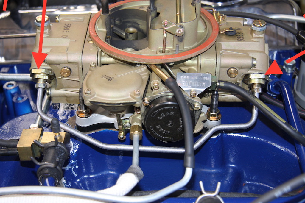

Hallo zusammen, bei meinem Vergaser sind beide Benzinleitungsanschlüsse (siehe Bild) undicht. Bei genauerem Betrachten viel mir auf das beide Innengewinde vermurkst sind. Leider habe ich den Vergaser schon 2 Jahre im Regal stehen und ich kann den ehemaligen Überholer nicht mehr fragen was er sich dabei gedacht hat. Ich habe nun beide Anschlüsse mit Hydraulikkleber eingeklebt und diese sind auch dicht, aber langfristig ist mir das zu riskant. Meine Frage nun: hatte jemand schon einmal ähnliche Probleme, wenn ja, wie hast du es gelöst. Meine Idee ist nach Übergängen mit längeren Gewinden zu schauen (vielleicht in einer Hydraulikfirma), die originalen haben ja nur 4 Gewindegänge, die Innengewinde sind aber doppelt so lang. Da ich hier ja keine Filter drin habe hätte ich den Platz. Was denkt ihr?
Vorab Danke und Grüße aus NRW Dirk

Wie wäre es hiermit? Habe ich früher bei meinen Käfern öfter benutzt
https://www.boellhoff.com/de-de/produkt ... licoil.php

Hi Wolfgang, neue Innengewinde ist eine Option, da werde ich mal nachhaken.
Danke und Grüße Dirk
