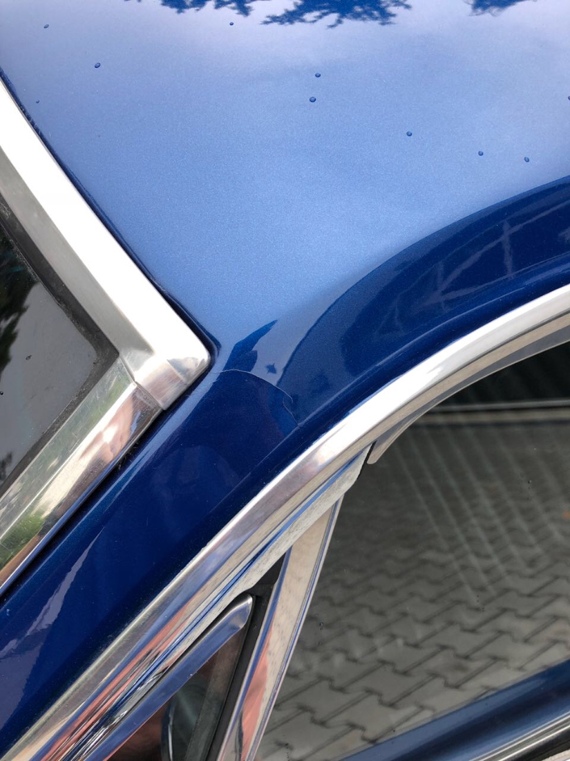

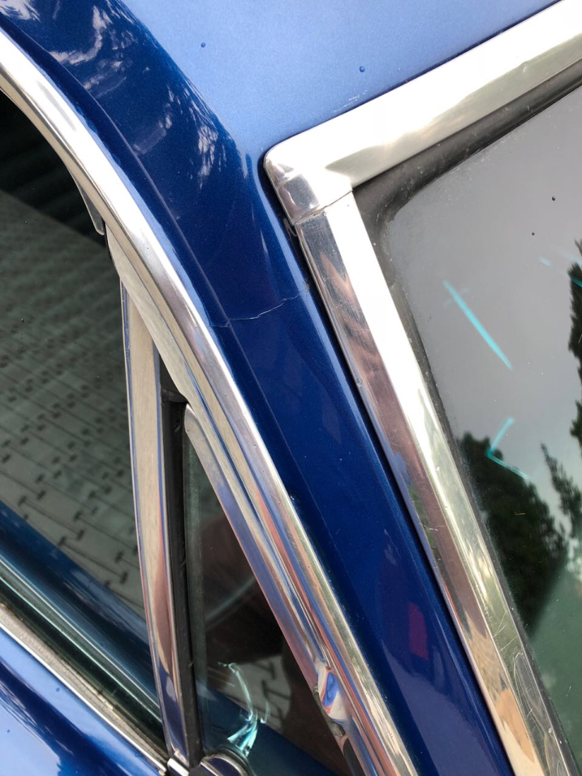

Bei der Besichtigung sind mir besonders die beiden Risse im Lack der A-Säulen aufgefallen. Siehe Bilder im Anhang.
Kann mir da vielleicht jemand etwas zu sagen?
Ansonsten ist hinten rechts im Lack eine Linie von den Spachtelarbeiten zu erkennen, zudem fiel dort auch der Magnet runter.

Das sind die Stellen wo die A-Säulen mit dem Dach verzinnt sind, wenn man da vor dem Lackieren nicht gründlich gearbeitet hat,
wird's da immer wieder reißen.

Dachtausch ala Amerika, 3 Spaxx 2 schweisspunkte viel Pondo
Fahr 100 miles mit offene Fenster und du hast ein Cabrio :D

Das sind die Ergebnisse von einer nicht ordnungsgemäßen Vorbereitung beim Lackaufbau. Was bringt der schönste, "glänzendste" Lack, wenn man nicht weiß was drunter ist. Bei diesen offensichtlichen Schwachstellen werden auch noch andere Bereiche betroffen sein.
Die vorderen Längsträger sind stark deformiert, der Motorraum nicht gerade original und der Stabi an der HA deutet auf eine Vergangenheit als "Sportwagen" hin.... oder zumindest hat in der Vorbesitzer in diese Richtung trimmen wollen...
"....wurde an diesem Mustang viel Hand angelegt und vor allem mit Liebe und Verstand gearbeitet! Diese Restauration ist ganz einfach von einem Kenner und Liebhaber vorgenommen worden. " :lol:
Ich denke für das Geld findest Du bessere Alternativen....
