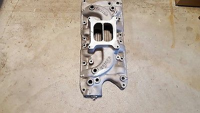

Falls jemand was rumfliegen hat:
Suche Spacer passend auf Weiand 4V Spinne und Edelbrock 1406 Gaser.
Ggf auch gern mit längeren Gewindestangen zum montieren.

Grundsätzlich wäre es mir egal, aber ich frag mal ganz blöd: Was ist denn besser? Wichtig wäre mir dass er nicht so arg hoch ist und noch alles unter die Haube passt. :D
Spinne hat 2 Öffnungen mit einem Steg in der Mitte.

Doch doch, es geht mir ja schon darum die Wärme so gut wie möglich abzuwehren. Der Vergaser wird schon arg heiss, weswegen er im warmen Zustand wohl nicht so wahnsinnig gut anspringt.
Hier ein Beispielbild von der verbauten Spinne.
