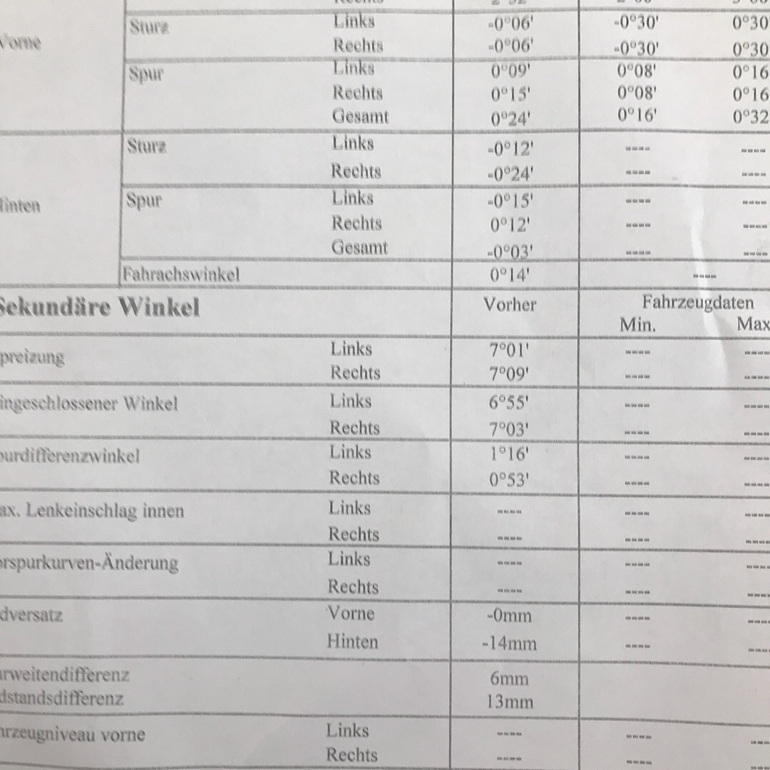

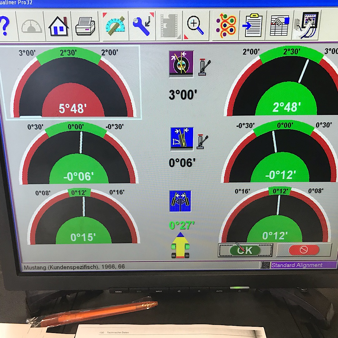

mein Nachlauf passt nicht (mehr).
Ahm, ein dickes Shim von hinten nach vorne sollte helfen, oder?

Passte vorher alles. Hab dann viel zu dünne Gummis mit Unterlegscheiben an den Zugstreben gegen neue Moog Gummis getauscht....

Mit den alten „Gummis“ und einer ungraden Zahl von Shims links und rechts passten alle werte. Lenken, Bremsen und Geradeauslauf tip top! Mit den neuen Gummis das beschriebene Problem.
Ausser Richtbank (über 10k inkl Mwst.) oder rumShimmen fällt mir leider nix ein... :?

Hi, um Links mehr positiven Nachlauf zu bekommen, müssen vorne am oberen Querlenker mehr Shims untergelegt werden. Würde zum herantasten 2 dicke zulegen, hinten die Shims erstmal nicht verändern, sonst verstellt sich der Sturz.
