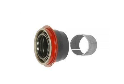

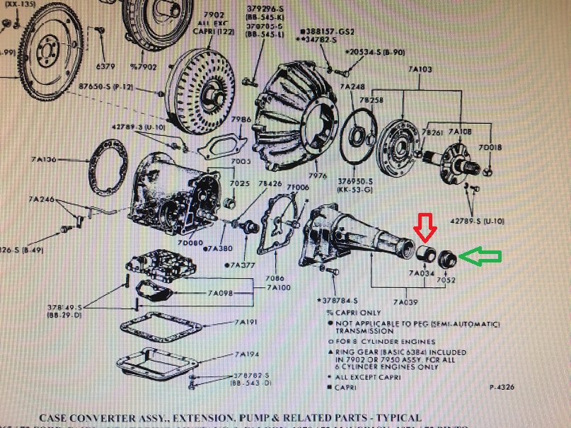

Ich hatte damals von FEL-Pro einfach einen neuen Ring eingesetzt. (grün)
Jetzt sehe ich aber, dass es diesen Simmering auch mit Lager zu kaufen gibt. Ist es das im roten Pfeil?
Hätte ich damals das Lager mit machen sollen? Geht dieses einfach von hinten am Getriebe zu entfernen?
ich häng mich mal dran, da ich glaube ich das gleiche habe.
Getriebe war dicht, bis ich es draußen hatte und dabei gleich hinten die Dichtung zur Antriebswelle gewechselt habe. Jetzt "schwitzt" es dort.

Re: Leichter Ölverlust, wie abstellen
entschuldige bitte, verstehe ich nicht. Du meinst, dass das extention housing dafür ab muss?
Gruß Frank
