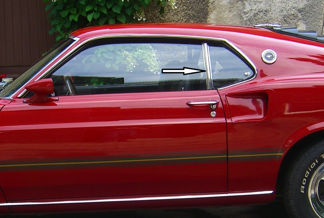

ich bräuchte mal Hilfe. An dem Türfenster bei meinem 69er Fastback hat sich diese Leiste/Rahmen/Dichtung (weiß grad nicht wie ich dieses Teil sonst nennen soll) zum hinteren Fenster gelöst. Ich bin mir nicht sicher, ist das nur geklemmt oder wird das verklebt, und wenn verklebt, womit.

Wenn Du die Dichtung / Zierleiste an der Seitenscheibe meinst, wird geklemmt. Wenn man unbedingt will kann man zusätzlich etwas Scheibenkleber oder Karodicht verwenden, sollte aber eigentlich nicht nötig sein.

Danke ich hatte gefragt, weil diese Dichtung/Zierleiste nur noch sehr schwach klemmt, vielleicht Altersschäche, sieht aber noch sehr gut aus. Ich schau mir mal an, ob ich die Leiste etwas zusammendrücken kann, natürlich ohne sie zu beschädigen, um mehr Klemmkraft zu bekommen. Falls das nicht funktioniert werd ich den Kleber beschaffen.

Oben und unten einen kleinen Klecks Motorensilikon tut es auch
Glaub was neues besorgen brauchst dafür ned.
Hab es ebenfalls so gemacht, hält.

Wenn ich mich recht erinnere, ist da ganz unten an der Leiste noch eine kleine Schraube. Kommt man nur bei ausgebauter Scheibe dran, also nicht einfach dran ziehen
Und nein, völlig unnötig da was neues zu kaufen, sehe ich auch so. Die leiste ist aus Edelstahl und kann logischerweise nicht rosten .Einfach mit Gefühl etwas zubiegen und wieder draufschieben.

so, ich hatte jetzt die Türverkleidung ab, die Leiste war natürlich runter in die Tür gefallen, hab die Leiste schön gesäubert und vorsichtig etwas zusammen gedrückt. Das klemmt ganz ordentlich, musste leicht mit einem Kunstsoffhammer nachhelfen, um die Leiste wieder in die richtige Position zu bekommen. Die Leiste wird wohl ohne Kleber halten.
