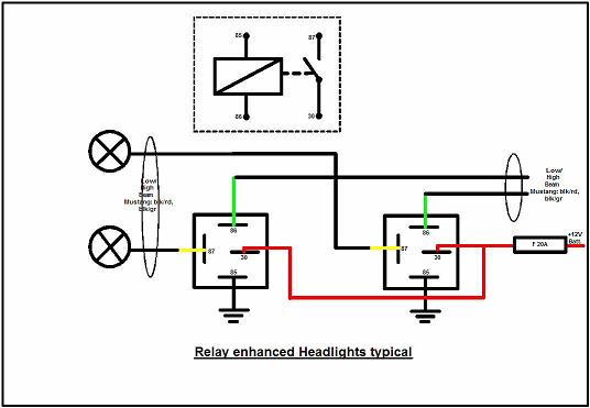

Alter ausgelutschter Lichtschalter + stärkere H4 Leuchtmittel als die US-Leuchten. Dann wird der Lichtschalter zu warm und macht auf...kühlt ab und macht wieder zu...und wieder von vorne!
Abhilfe schafft die Umrüstung auf Relais für Abblendlich und Fernlicht. Bitte benutz die Suche da es schon hunderte male behandelt worden ist

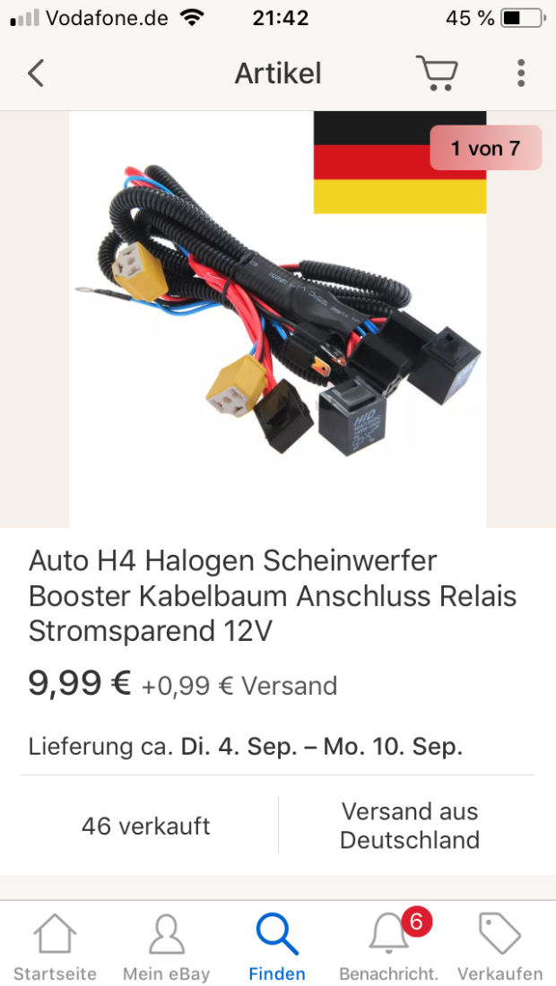

Hab 10€ Chinamist drin und es ist perfekt. Alles passt und qualitativ kein Unterschied.Roadrunner hat geschrieben:Kann ich ebenfalls bestätigen, Spitzenqualität:
https://www.rsb-parts.de/modell-1965/el ... heinwerfer
Alle Kabel und Stecker sind bereits auf richtige Länge gefertigt. Der Querschnitt der Litzen passt auch.![]()
Hatte zuvor für unter 20€ so ein Chinamist bestellt, wo das Keramik am Stecker vom Anblick schon zerbröselt.
Ab für die Tonne.
Gibt also auch da Unterschiede.

- Woelfchen64
- Beiträge: 393
- Registriert: Sa 27. Jun 2015, 10:05
- Fuhrpark: Fahrrad, Mustang 66 Coupe C-Code, Ford F100 short bed `65 352 cui, Skoda Superb Sportline Kombi Modell 2017, Polo Cross (Alltags-und Hundetransporter)
Re: Abblendlicht an und wieder aus
In der Bucht gekauft und bin sehr zufrieden. Funktioniert seit ein paar Monaten und die Kabellänge war in Ordnung
