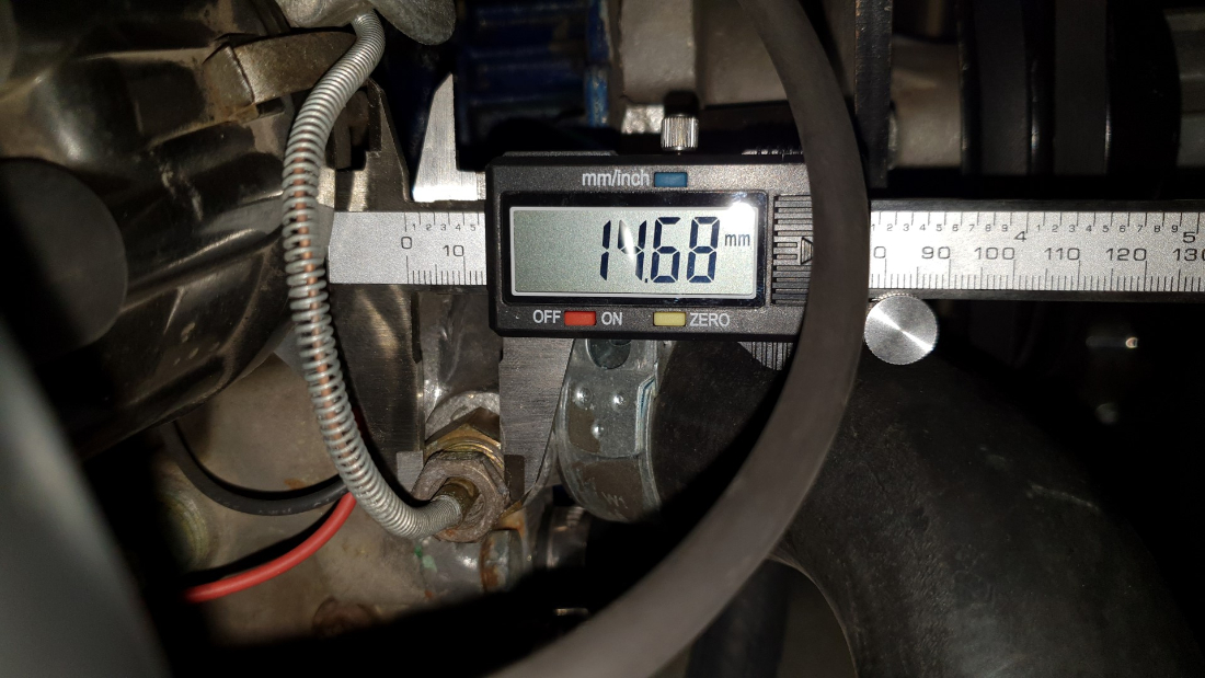

Hi zusammen,
ich habe so ein günstiges Sunpro Triple Gauge Set verbaut und inzwischen zeigt der fest verbundene Temperaturfühler nichts mehr an. Ich wollte diese Anzeigen ohnehin tauschen und somit dann auch neue Sensoren für Wasser-Temp, Öl-Temp und Öldruck verbauen. Die neuen Sensoren haben alle ein 1/8" NPT Gewinde und somit ist der Sensor für die Wassertemperatur zu klein für das Innengewinde am Thermostatgehäuse. Hier sitzt bei mir ohnehin schon ein Adapter drin, aber dessen Durchmesser kenne ich genauso nicht. Daher meine Frage: Könnt ihr anhand dieser Messung sagen, was das für ein Gewinde ist? 1/4 NPT vielleicht?
Der Durchmesser des bereits eingesetzten Adapters könnte dann 3/8 NPT sein, oder? Diese habe ich nicht am Gewinde messen können, sondern nur den darüberliegenden Sechskant: 19,02mm
Danke für eure Hilfe!

Welches (Innen-)Gewinde meinst du? Das des Thermostatgehäuses oder das des Adapters?
Gruß, Daniel
- Schraubaer
- Beiträge: 12677
Re: Bräuchte bitte Hilfe beim Definieren des richtigen Gewindes (Wassertemperatursensor)
Ich dachte, das wäre Deine Frage!
Ich hatte zwei Fragen, daher zwei Fragezeichen
Gruß, Daniel
Da fällt mir gleich noch eine dritte Frage ein
Sollte ich solche Adapter aus Edelstahl oder aus Bronze nehmen? Oder egal?
Gruß, Daniel
noch gar nichts, muss den Adapter erst bestellen, daher hätte ich jetzt noch freie Auswahl...
Kannst du vielleicht auch noch einschätzen, ob das Gewinde meiner ersten Frage ein 1/4" NPT ist?
Gruß, Daniel
Nö, wie denn!? Warum schraubst Du nicht raus und misst es?
Sind beim neuen Instrument keine gängigen Adapter dabei? Das und der vorhandene sollten doch ausreichen!
Den aktuellen (evtl. defekten) Temp-Fühler muss ich denke ich nicht rausschrauben, da ich mit dem Messschieber ja an das obere Ende des Gewindes rankomme (siehe Foto).
Den Adapter hätte ich zum messen eigentlich rausschrauben müssen (wollte aber das Auslaufen des Wassers vermeiden), ja, aber da sagtest du ja, dass das ein 3/8" NPT ist.
Bei dem neuen 3er Instrument sind Sensoren dabei, richtig, die haben alle einen 1/8 NPT Gewinde, so dass ich nun die Wahl habe zwischen:
- jetzigen Sensor und Adapter raus und neuen Sensor mit neuem (3/8->1/8) Adapter rein
- jetzigen Sensor raus, alten Adapter drinlassen und mit zweitem Adapter (ich schätze eben 1/4->1/8) den neuen Sensor verbauen
Bevorzugen tue ich die erste Variante, weil einfach eine mögliche undichte Stelle weniger und auch optisch ansprechender. Erfahrungsgemäß kann aber bei einem solchen (an sich einfachen) Umbau wieder was schief gehen bzw. undicht werden, so dass ich einfach den zweiten Adapter gleich mitbestellt hätte (kostet nur 2€), um bei Bedarf auf die zweiten Variante umschwenken zu können.
