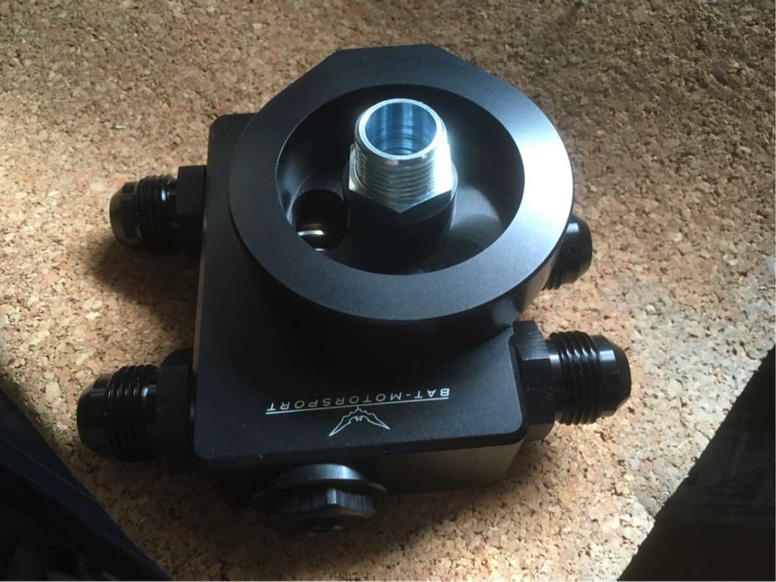

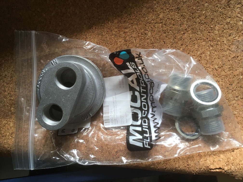

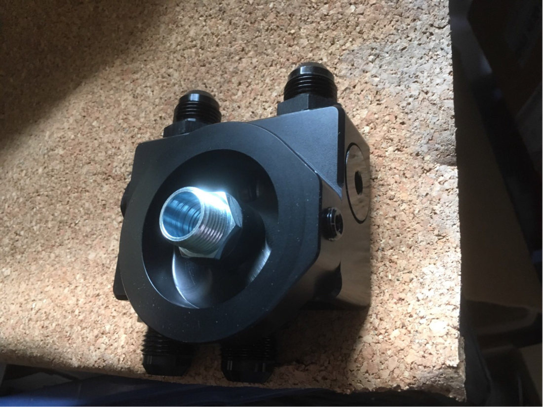

ich hätte noch einen Adapter für den Ölfilter zum Anschluss von zwei Leitungen zum Ölfilteradapter und
einen Ölfilteratapter mit der Möglichkeit zum einschrauben für einen Temperaturfühler und einen Öldrucksensor.
Alles beide neu, nie verwendet, siehe Foto!
Falls interesse einfach mal den Finger heben
Bernd
Bernd
