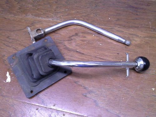

Jeep, aktuell will er zwischen 41 und 42k$
Der Schalthebel ist original oder?
Sebastian
69er Mach1
Re: 1969er Mach 1
Nö, nicht dass ich wüsste!? Fehlt der Rückfahrsperrhebel, wie beim 3-Ganggetriebe und der Schaltsack.
