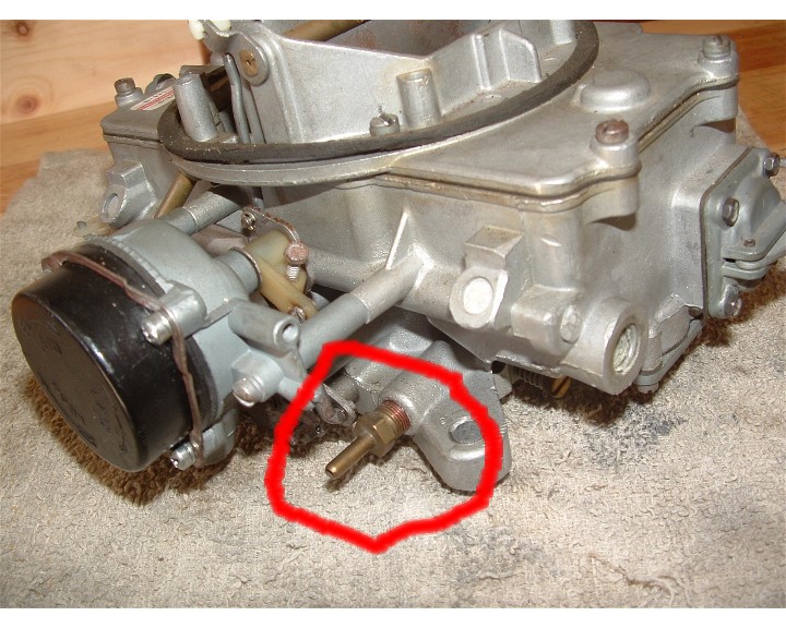

Guten Abend,
wollte heute meine Zündung einstellen und die Kurve der mechanischen Verstellung optimieren. Ich bemerkte zufällig das ich am Vakuumschlauch im Leerlauf schon einen Unterdruck habe. Soweit ich das verstanden habe sollte aber im Leerlauf kein Vakuum anliegen?! Habe dann mal gemessen und es waren ca. 12Hg
Wo könnte der Fehler liegen?
Verbau ist ein Autolite 4100 Vergaser, Vakuumschlauch ist neben der Chokedose angeschlossen also nicht am Manifold-Vac.
Vielen Dank, Jost

Jenen?

ja genau an dem.

Hallo Jost,
Ritschtitsch, im Leerlauf darf dort kein Unterdruck anliegen.
Gelöst bekommst das ganz einfach, indem Du die hintere Drosselklappe etwas weiter aufmachst, dann kann die Vordere so weit geschlossen werden, daß kein Unterdruck mehr anliegt.
Das ist eine der Einstellungen, die den größten Einfluss auf die Fahrbarkeit haben.
