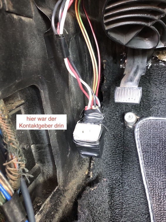

Hallo Zusammen,
wollte am Wochenende meine Elektrik ein wenig "aufräumen" - sind diverse Kabel verlegt worden, um einen Verstärker und Bassbox
im Kofferraum anzusteuern - soll alles raus und durch eine aktive Box ersetzt werden.
Normalerweise reicht mir ja der V8 Sound, aber ab und zu kann es ja auch mal ein wenig andere Musik sein :)

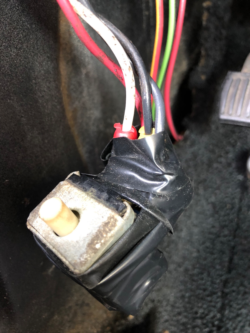

Dabei bin ich auf einen Schalter/Kontaktgeber gestossen (Fotos anbei), der hinter der seitlichen Verkleidung,
in der Ausbuchtung, im Fahrerfussraum versteckt war.
Sieht aus wie ein Türkontakt, aber der Türkontakt ist natürlich drin und funktioniert auch. Zudem vermisse ich keine technische Funktion
im Auto. Preisfrage ist also: Was könnte das sein? Scheint Original zu sein. Braucht man das?
Vielleicht kann man auf Grund der Kabel (sind ja ne Menge dran) etwas dazu herausfinden?
Danke für ein paar Tipps.
Viele Grüsse
Thorsten

Hi Bernd,
ja alles funktioniert was irgendwie sollte. Auch Innenbeleuchtung, vorn, hinten und in der Mittelkonsole. Ich vermisse nichts.
Schon merkwürdig, aber irgendwie möchte ich wissen, was das ist bevor ich den wieder hinter die Abdeckung klemme.
Als Ergänzung: hat auch keine Funktion, wenn ich ihn drücke, vielleicht ist der überbrückt/durchgeschleift worden.
Also eventuell alter Türkontakt?
Sehen die so aus?
Danke
Thorsten

mal mit einer Prüflampe gemessen ob und wann Spannung anliegt?
Versuche auch mal an dem Stift zu drehen, könnte ein Dimmer oder einstellbarer Scheibenwischer-Intervallschalter sein.

Hallo Thorsten, Mach bei der Gelegenheit doch mal das Klebeband drum herum ab damit wir mehr erkennen können. Die Kabelschuhe sehen nicht original aus. Grüsse Kai

Hallo Kai. Gehe morgen da mal ran. Ist auf jeden Fall ein Druckschalter, wie beim Türkontakt.

Wie wärs damit,die Kabel mal zu verfolgen,wo die hingehn? :idea:

Habe nun einen Schaltplan bekommen... es bleibt spannend. Zumindest kann man jetzt auf Grund der verwendeten Kabel
und Farben etwas besser nachverfolgen was es sein könnte. Es könnte ein Parking Brake Switch sein.
Wusste nicht, dass so etwas ursprünglich verbaut wurde. ;)
Falls jemand so etwas in seinem 1967ér hat, bitte gern Kommentar schreiben und vielleicht Foto, wie der eingebaut wurde.
Danke, Thorsten
