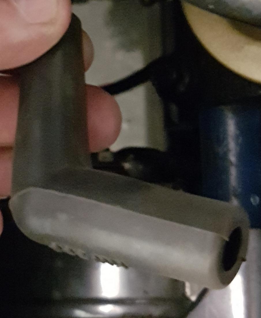

Ich habe jetzt Zündkabel Flame Thrower. Die MAGX2
Welche Zündkabel gibt es die einen solchen Stecker haben (siehe Foto)?

Hat denn keiner eine Idee welche Zündkabel es noch mit so einem angwinkelten Kerzenstecker es gibt, ausser den von Pertronix?

Meterware, passende Stecker und selbst machen.
