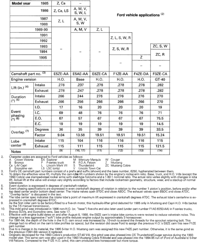

die Steuerzeiten können doch unterschiedlich sein. Der Intake hat irgendwann 10° mehr bekommen und dabei wurde der Einlassschluss am deutlichsten (7 von den 10°) nach hinten verschoben.
Laut folgender Tabelle würde aber der Wechsel die 89er Baujahre einschließen...
Bernhard
