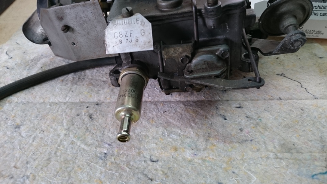

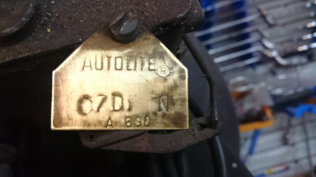

Beiträge: 3557
Re: Venturi Größe beim Autolite 2100 Vergaser - Original?
Ich habe ja einen frühen 289er und der hat diesen 2100 Vergaser drauf gehabt:
2100er Autolite Bj68
Bei dem 67er Motor den ich gekauft habe, war der mit 2100 mit 1.14er Venturi drauf:
2100er Autolite Bj 67
