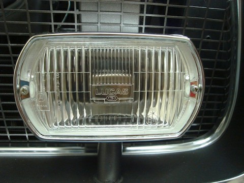

hi,
existieren informationen zu den verwendeten distanzhülsen der lucas fog lights für die GT/CS und shelby mustangs?
bis jetzt habe ich exakt null angaben über länge und durchmesser gefunden.
lediglich das die hülsen keine us-gewinde hatten.
vielleicht weiss hier jemand mehr darüber bescheid. würde mich sehr freuen.
ansonsten versuche ich, anhand der wenigen originalen bilder, die hülsen nachzubauen.

Re: lucas fog lights
hallo andi,
erst mal vielen dank für das weitereichen deiner infos.
ich werde die auch aus aluminium anfertigen und anhand der wirklich
dünn gesäten angaben hierzu versuchen zu positionieren.
über fortschritte werde ich dann hier rückmeldung geben.
viele grüße,
christian
viele grüße,
christian
