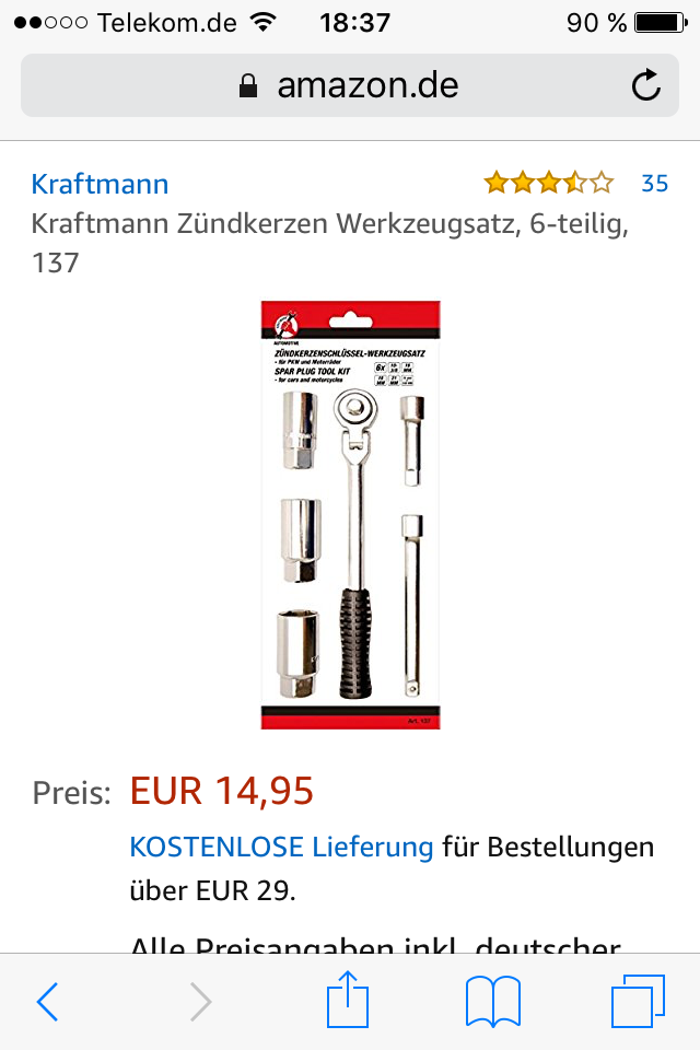

2. Welche Größe Nuss brauche ich zum Wechsel der Zündkerzen?

16, 18, o. 21mm.
