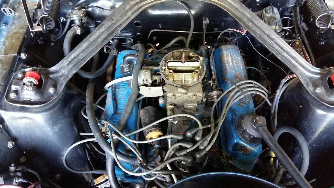

Re: Pony zischt ab?!
Bilder vergessen
- Motor.jpg (771.5 KiB) 2330 mal betrachtet

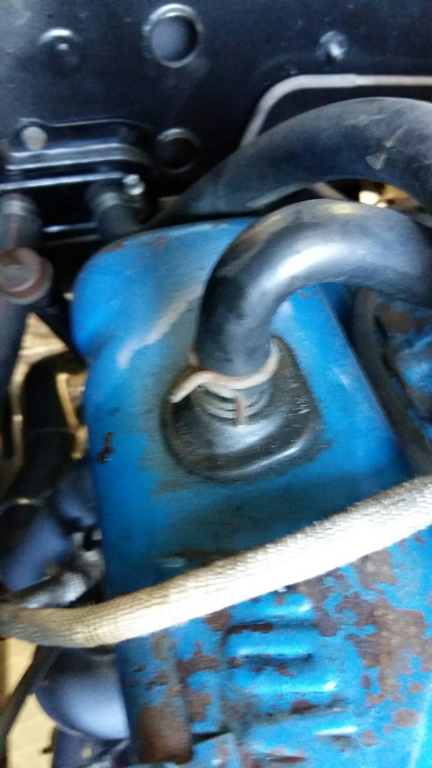

Den da kann ich leicht rausziehen
- geht raus.jpg (635.84 KiB) 2329 mal betrachtet

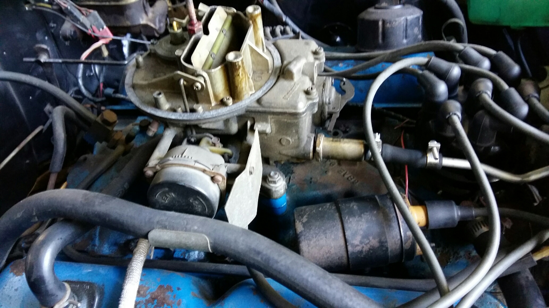

- Grosser Poser
- Beiträge: 53
- Registriert: Sa 8. Okt 2016, 14:38
- Fuhrpark: C -Code Coupe 1968
Neu verlegt...
- Schlauch neu.jpg (684.15 KiB) 2327 mal betrachtet

- T5owner
- Beiträge: 3541
- Fuhrpark: 1968 T-5 FB
Sollte ein EV50 (hellblau) PCV Ventil drinstecken. Wenn drin , mal klappern, ob die Schliesskugel Spiel hat ( klackert) wenn nicht durchspülen und Ersetzen oder mal andersrum reinstecken. Wenn falsches, korrektes kaufen. Muss in einer Richtung abdichten, zieht sonst falschrum Luft oder bläst raus, wie auch immer.

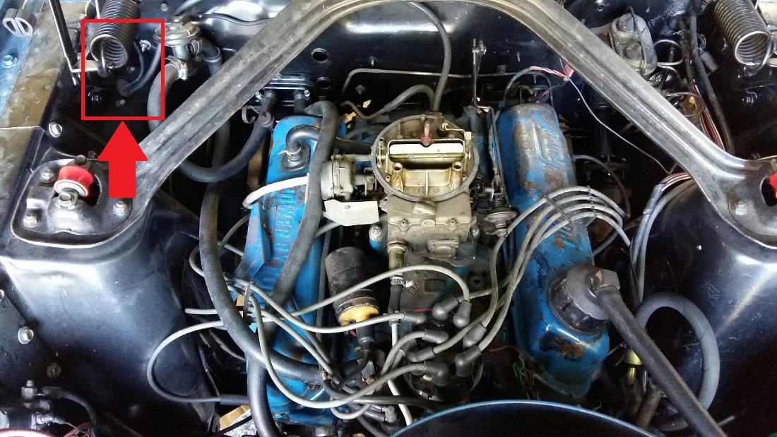

- mikul74
- Beiträge: 1230
- Fuhrpark: -
8R01C: 65AF2K04M7521
2012 Opel Zafira Tourer
Hi!
Hier (rote Markierung
) befindet sich der Vakuum-Tank (Vakuum-Reservoir). Da gehen zwei Schläuche hin... schau mal, ob das Zischen evtl. da herkommt.
LG,
