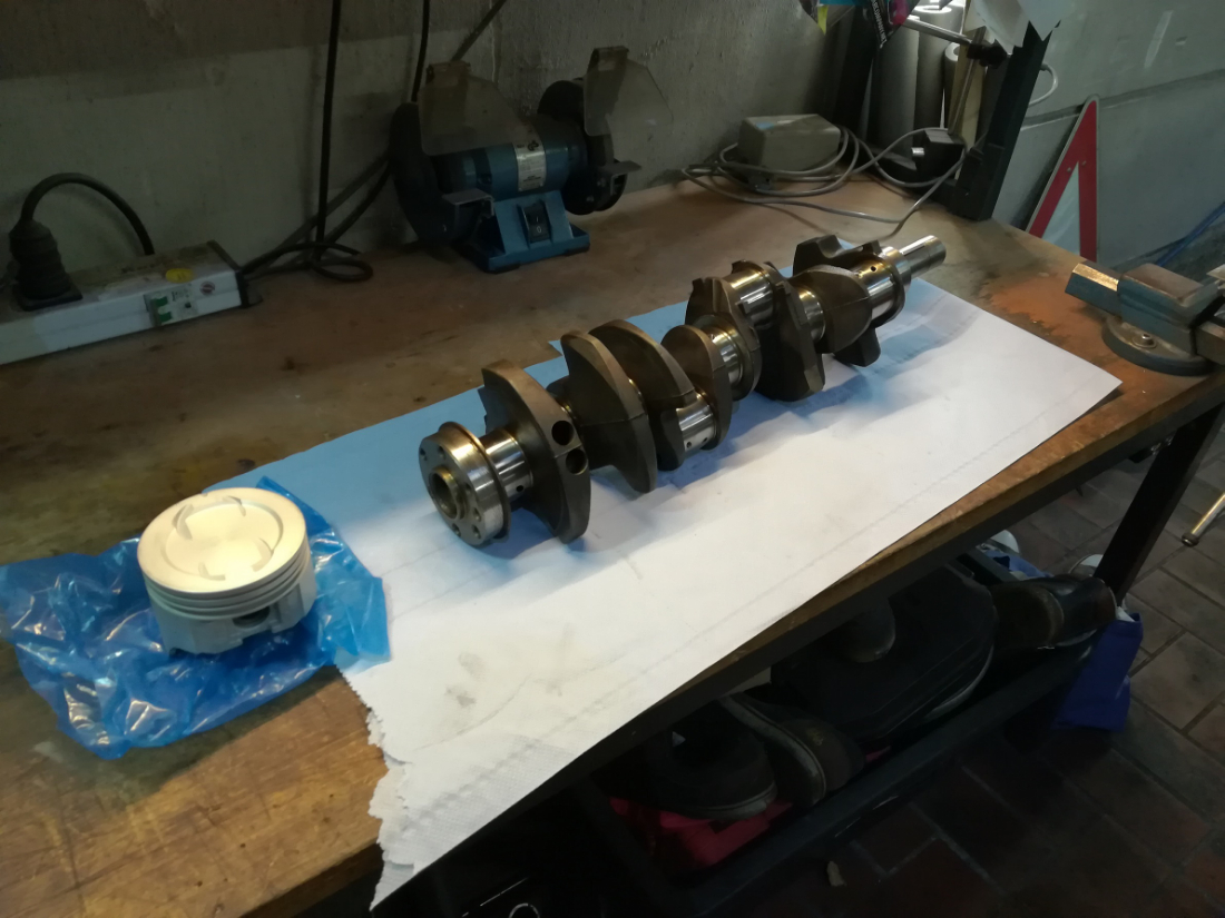

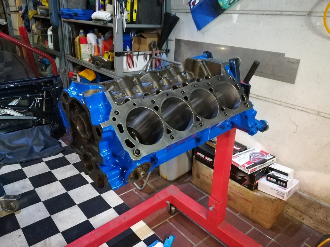

Hallo liebe Mustang Gemeinde.
Sicherlich wird der eine oder andere Punkt hier im Forum schon vorhanden sein zu diesem Thema und hier und da habe ich auch schon was gesehen. Gerne lasse ich mich darauf hinweisen wo genau dieses Thema schon behandelt wurde. Es geht um folgendes. Ich habe einen 302er Block von 1971 und die dazugehörige Kurbelwelle. Den Block habe ich schon auf 0,030 inch Übermaß bohren lassen und die Kurbelwelle wurde poliert deren Originalmaß noch in Toleranz ist. Neue Kolben mit dem entsprechenden Übermaß habe ich auch schon. Gefahren soll dieser Motor in einem 66er Pony Coupe mit einem T5 Borg Warner Getriebe, RPM Air Gap Ansaugbrücke und DEMON 625er Vergaser. Ich möchte den Motor mit etwas mehr Leistung aufbauen, sprich an die 300 PS.
Preislich sollte das alles was jetzt noch dazu kommt da ich nur die Kurbelwelle und den Block und die oben genannten Komponenten besitze ca. auf 2800 - 3000 Euro begrenzen. Da stellt sich mir die Frage welche Köpfe (Alu) mit welcher Nockenwelle, Kipphebel ob Roller oder Flat Tappet und die dazu passenden Ventilfedern z.B um Roller Kipphebel auf den entsprechenden Köpfen zu verwenden und und und??Wie viele sicherlich wissen zieht das einen enormen Rattenschwanz hinter sich er. Die Preis Leistung sollte bestenfalls stimmen.
Habe auch schon über die sogenannten Top End Kits z.B von Edelbrock nachgedacht diese es z.B bei Summit für ca-1700 USD gibt. Vielleicht Ist ja so ein Motor Guru unter euch der mir da evtl. weiterhelfen kann, was mit was Sinn macht und was nicht und es Preislich irgendwo in mein Budget passt. Mein Fahrstil ist eine Mischung zwischen cruisen und auch mal Sportlich fahren. Der Motor soll später keine über 6000 U/min drehen müssen.
Im Anhang noch drei Bilder meines Projektes.
Würde mich sehr freuen von euch zu hören.

hallo sebastian,
musst mal über die suche den motoraufbau vom björn (fixelpehler) suchen.
das wird so in die richtung gehen wie du es haben möchtest.
ob dein motor ein rollerblock ist musst du prüfen,
sonst bist du eh eingeschränkt was die nocke und kipphebel angeht.
300PS an die hinterachse zu bekommen ist ganz schön viel.
ich würde mir eher das ziel setzen möglichst viel drehmoment zu bekommen
anstatt auf biegen oder brechen aus dem kleinem motor so viel PS rauszuholen
wie nur geht. das führt dann nämlich zu sehr lauten drehzahllastigen lösungen,
was du im eher täglichen betrieb auf dauer sicher nicht haben möchtest.

Dann hast Du leider schonmal die falsche Ansaugbrücke und einen zu großen Vergaser, denn für Leistung bei höherer Drehzahl (1500-6500rpm) wurde die RPM entwickelt, daher ja auch der Name "RPM".Sebbirino hat geschrieben: Der Motor soll später keine über 6000 U/min drehen müssen.
Ich würde sagen es gibt 3 Möglichkeiten :
A) Wenn Du schon ein T5 Getriebe hast, macht es doch richtig Spaß den Motor auch mal drehen zu können, dass heisst doch einen etwas drehzahllastigeren Motor bauen. Deine Teile müssten dann nur noch um eine (etwas) schärfere Nocke ergänzt werden, welche mit der RPM Brücke harmoniert. Um das Ansprechverhalten bei schärferen Nocken im unteren Drehzahlbereich etwas zu verbessern, sollte die Verdichtung etwas hoher sein, ich sag jetzt mal irgendwas zwischen 10:1 und 11:1. das wird durch die Köpfe (Brennraumvolumen) und die Kolbenform definiert.
B) In den Block einen 331 oder 347ci Strokerkit einbauen, dann kannst Du aber nicht die bisherige Kurbelwelle und Kolben verwenden.
Durch das Hubraumplus senkt sich das Drehzahlfenster der RPM etwas ab (ich sag jetzt mal ca. um 500rpm).
Dann könnte man deinem Wunsch nachkommen, einen etwas "zahmeren" Motor zu bauen, d.h. man könnte eine seriennahe Nocke verbauen.
Durch den Hubraum bekommt man auch deutlich mehr Drehmoment im unteren Drehzahlbereich.
c) RPM Brücke und Vergaser verkaufen und eine Performer Brücke (oder ähnlich von einem anderen Hersteller) verbauen. Die hat einen Wirkungsbereich bis 5500 bei um die 5 Liter Hubraum. Seriennahe Nockenwelle passt dazu ganz gut. Vergaser mit um die 500cfm verwenden.
Bei Schaltgetrieben wäre ein Holley Doublepumper oder Quickfuel SS die erste Wahl. Die haben ein schönes Ansprechverhalten bei SChalterm, besonders der Quickfuel durch die annular bossters auf der Primärstufe.
Ich habe selber von einem Doublepumper 650cfm auf einen QF SS gewechselt, der QF spricht DEUTLICH sauberer und direkter an.
Köpfe entweder Trickflow "fast as cast" oder AFR 165. Mein Favorit für einen leicht getunten Motor wäre eher der Trickflow. Die AFR sind af dem Papier einen Hauch besser, aber saftige 300$ teurer, bei einem leicht getunten Straßenmotor nicht nötig.

Also mit meinem bescheidenen Wissen über Motoren sage ich mal so,
300 PS am Motor sind machbar, kostet aber ein paar Mark.
Ob deine Kolben dafür die richtigen sind weiß ich nicht. Stell Die mal hier rein, können die Spezies sicherlich was zu sagen.
Muß denn unbedingt eine schärfere Nockenwelle sein ?
Ich finde der Bock muß eher untenheraus gut gehen, obenheraus bedeutet meist wieder Geld in die Hand nehmen, um das Fahrwerk anzugleichen.
Obwohl man sicherlich sagen muß, wenn man 300 PS im Wagen hat, sollten Fahrwerk und Bremsen schon dazu passen...
Lenkung natürlich auch, ist meistens alles ein Rattenschwanz....
