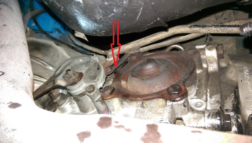

Hallo zusammmen,
nachdem ich meine C4 Wanne frisch abgedichtet habe, wollte ich heute frisches ATF nachfüllen. Den 4 Liter Kanister habe ich komplett reingekippt. Als ich den 5. Liter einfüllen wollte, habe ich unter dem Wagen ablaufendes Öl gesehen. Das Öl floss durch ein kleines Rohr , was auf Höhe der Ölkühleranschlussleitugen sitzt ( nur auf der anderen Seite).
Wird dort etwas angeschlossen, oder handelt es sich vielleicht um einen Überfüllschutz :?: :?: :?:
Ich wüsste nicht was dort angeschlossen werden könnte. Könnt ihr mir auf die Sprünge helfen?
Grüße von Carsten
Da kommt es raus.....

Ab der Menge läuft's bei stillstehendem Getriebe aus der Entlüftung raus. Abhilfe, Motor starten und nachfüllen.

Sauber :D !
Auf so etwas hatte ich gehofft.
Vielen Dank.
