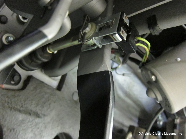

Moin Jochen,
.......Google kann helfen, ist ganz einfach ;)
https://eckhard.dr-mustang.com/mustang_ ... aturen.htm
Beste Grüße
Frank
sigi
Beiträge: 425
Registriert: So 13. Jan 2013, 12:26
Fuhrpark: 67 Mustang
Re: Bremslichschalter?
Beitrag von sigi »
Hallo Jochen
Am Bremspedal selber.
https://www.google.ch/search?q=1967+mus ... 0495322481
Gruss Urs

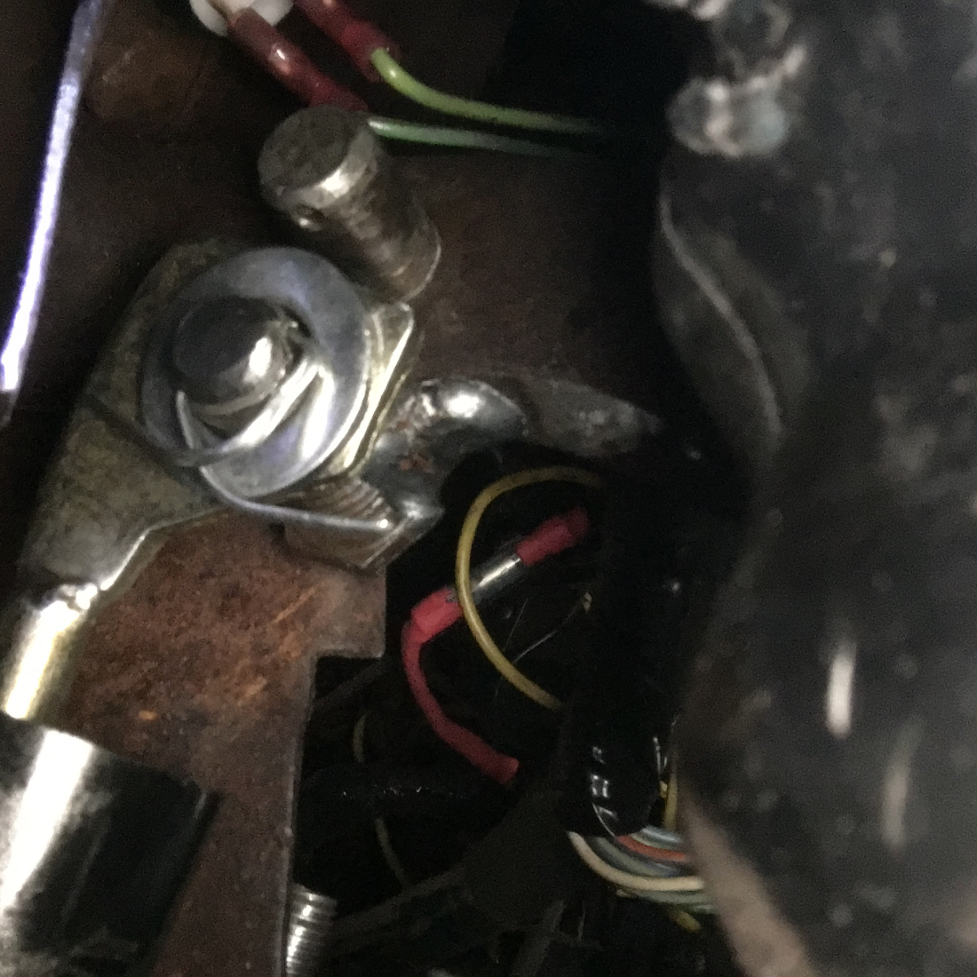

Sorry, hier noch das Foto...ist wohl noch was am Pedal geschweißt worden?

....... :shock:
....was das denn für ne lebensgefährliche Konstruktion......manmanman...... :roll:
.....bring das bitte schnell in Ordnung!
Beste Grüße
Frank

Ich habe sowas auch noch nicht hier im Forum oder auch bei Google gesehen....Ich denke mal Bremspedal ausbauen, abflechsen was da zuviel ist, Bremslichtschalter einbauen....aber wie funktionieren denn gerade meine Bremslichter?
Jochen
Jochen

Und vor allen Dingen sind gerade BKV und Hauptbremszylinder komplett neu gemacht worden bevor ich ihn erworben habe...

Und nach dem Einbau vom BKV hat der Nasenbärmechaniker festgestellt, dass der Pushrod zu kurz ist und zum Schweissgerät und Schraube gegriffen.... :shock:
......ich würde wohl eher sagen, neues passendes Bremspedal verbauen.......

Hallo Christoph,
also muss ich auch den Pushrod wechhseln? Geht das überhaupt? Oder muss ich den kompletten HBZ wechseln?
Jochen
