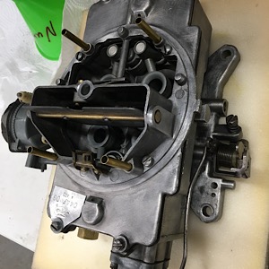

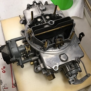

Hi, verkaufe wegen Fehlkauf(zu groß für 289er) diesen 4100er. Er wurde überholt hab ihn aber nicht getestet. Die Welle hat minimales Spiel. Sollte man nochmal drüberschauen.
Ich schmeiß mal 170 € VHB inkl. Versand in den Raum, bin offen für Vorschläge.
