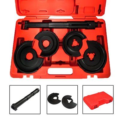

Ich würde sowas empfehlen , Mercedes Federspanner.
s-l400 (1).jpg (25.89 KiB) 1963 mal betrachtet
Gibt es für unter 50€
Alles mit Gewindestange würde ich nicht vertrauen.
Feder vielleicht mit zu hoher Federrate, eventuell BigBlock?
Ich kenne es, das sie vielleicht länger sind, als die Verbauten und das sie nochmal gekürzt werden sollten.

mit dem folgenden Federspanner, haben wir hier im Süden bisher noch jede Feder beim den Mustangs 64,5 bis 72 getauscht bekommen.
https://www.ebay.de/itm/Innen-Federspan ... 0011.m1850
Servus
André
Re: Vordere Fahrwerksfedern wie wechseln?
Zusätzlich habe ich den Tipp von „Dr. Mustang“ beherzigt und mir nach seiner Anleitung einen Innenspanner mit Gewindestange gebaut.
Kurz, genau da liegt das Problem!
Bastelei vom Laien!!! Lebensgefährlich!
Mercedesprinzip und alles wird gut!

Wow, alles wie immer: Superschnelle hilfreiche Antworten sogar mitten in der Nacht, vielen Dank dafür!
Der McPherson-Spanner macht einen guten Eindruck, ist anscheinend vielseitiger einsetzbar als der Mercedes-Typ. Aber da ich das Teil ja nur für den Mustang brauche (mit den Federchen der anderen Autos komme ich auch so klar) und Andre aufgrund eigener Erfahrung berichtet, dass der Einbau auf jeden Fall damit klappt, habe ich mich spontan für den DB-Spanner entschieden. Ist schon bestellt, und das in der Tat für unter 50 Euro (49,99 EUR inkl. Versand).
