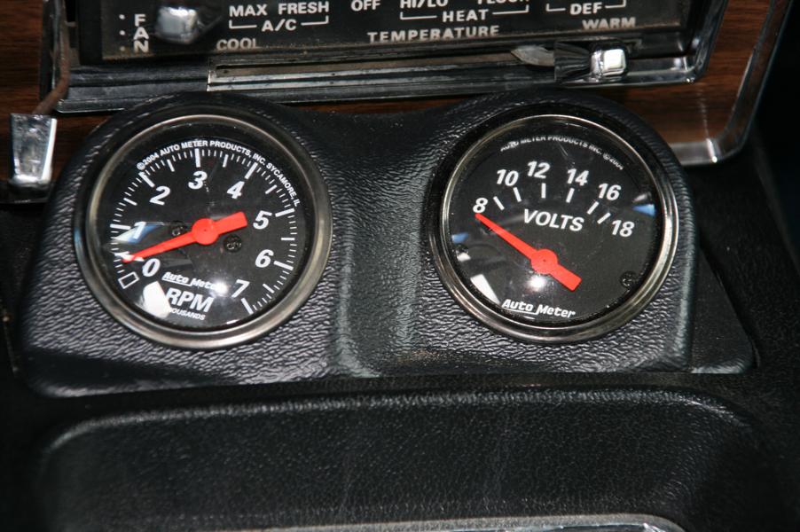

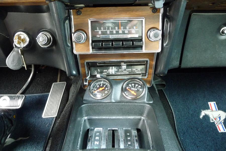

bei mir sieht das so aus:
Harry
Harry
- K800_P1030307.JPG (124.85 KiB) 1003 mal betrachtet
- K800_IMG_9870.JPG (104.29 KiB) 1003 mal betrachtet
