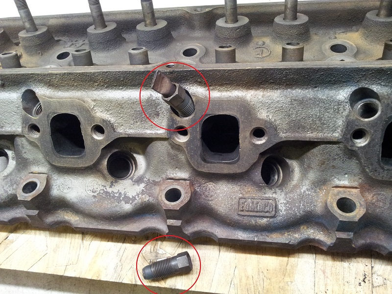

Ich hab da mal ne Frage:
Habe ich einen 289er California Motor (Bauj. 1966) mit Abgasrückführung?
Wie auf dem Bild zu sehen, gehen (oder kommen) Nippel mit 8mm Röhrchen aus dem Auslass, die abgeknipst und zugedrückt waren.
Somit keine Funktion und gefällt mir auch optisch nicht.
Bei dem liegenden Nippel habe ich das abgeknipste Röhrchen entfernt und somit eine durchgehende Bohrung von ca. 8mm.
Gibt es entsprechende Blindstopfen/Madenschrauben zu bestellen um die Bohrung zu verschließen.
Habe bisher leider nichts im Netz gefunden.
Für Tips wäre ich dankbar.
Grüße aus Berlin
Grüße aus Berlin

Kannst Du Gewindedurchmesser und Steigung nicht feststellen?
https://www.zollshop.de/de/Madenschraub ... hraube-UNC

meinst Du sowas?
https://www.velocity-group.de/motor-bau ... f-7-16-14/
Gibts bestimmt auch noch in anderen Shops....

Hi Sascha,
ich hab meins auch bei der Resto verschlossen.
UNF 1/2-20 waren’s bei mir.
Ich habe damals (warum auch immer) keine Madenschraube in dieser Gewindeart gefunden. Hab den 6-Kantkopf dann angeflext und einen Schlitz reingesägt um sie dann reinzuschrauben.
LG Achim

das ist KEINE Abgasrückführung !!
Ganz im Gegenteil, durch diese Öffnungen wird Luft in die Auslasskanäle geblasen um unverbrannten Restkraftstoff zu verbrennen.
Das Gewinde ist das gleiche wie von den Radmuttern 1/2"-UNF.

Madenschrauben muss es aber geben:
Die Abgasreinigung hatte meiner auch

Wow, das ging ja flott!
Ich danke euch für das Feedback.
@ fafarello: Das Teil habe ich auch gesehen, aber mit Außen- und Innengwinde, denke das ist ein Rep.- Satz.
Der Gewindedurchmesser ist 12,5 mm, somit habt ihr Recht, mit 1/2"
Guter Tip auch von Michael, ich konnte eine Radmutter auf den Nippel aufschrauben, passt.
Den Link vom "Schraubenladen" habe ich jetzt auch und werde gleich bestellen. 90 Cent/Stück
Vielen Dank nochmals, bis bald.
