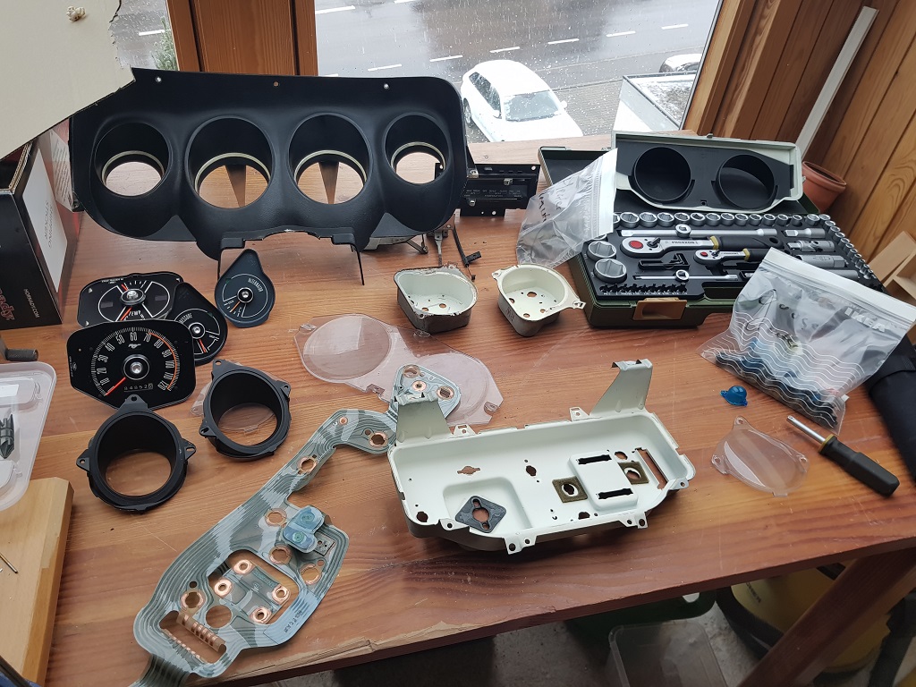

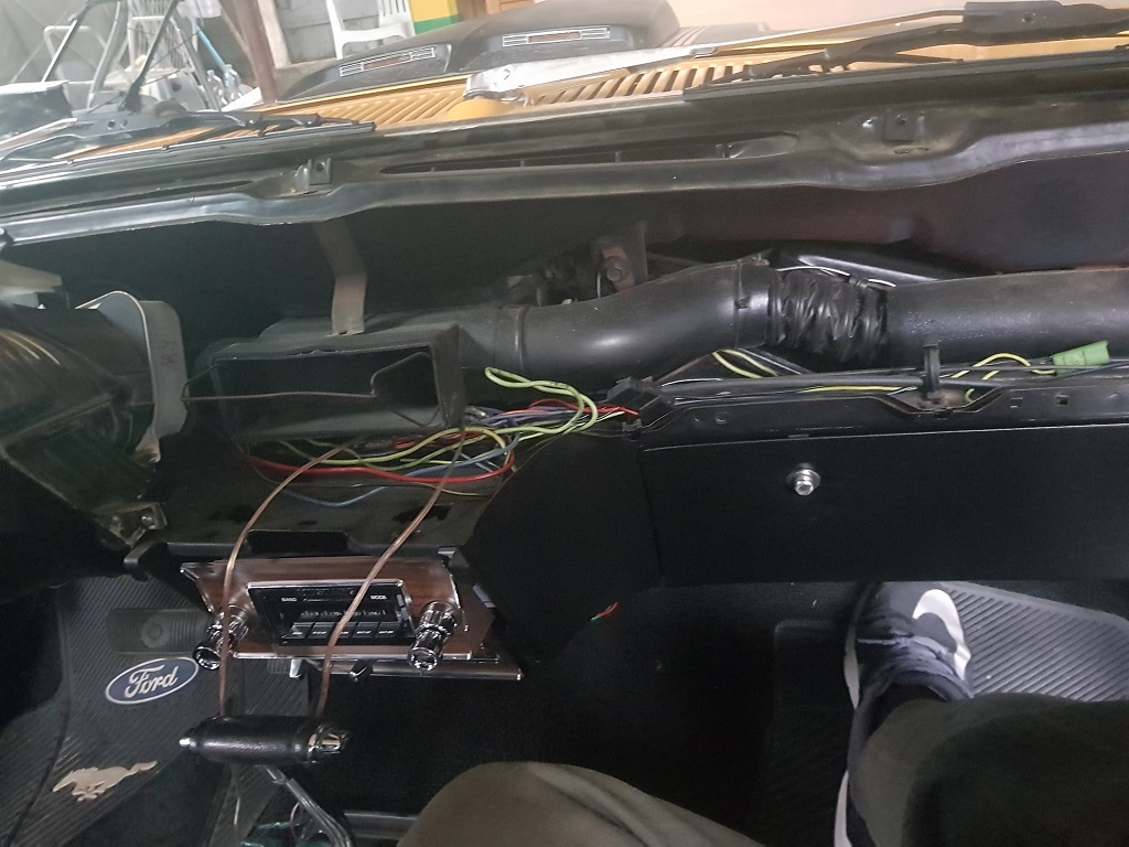

mein 70er Sportsroof war in nem ziemlcih guten Zustand, aber dem Armaturenbrett und diversen Chromteilen sieht man die fast 50 Jahre die er auf dem Buckel hat doch langsam an. Zusätzlich wurden die Türverkleidungen schon gegen welche von der deluxe Innenausstattung getauscht. Das wird jetzt über den Winter komplettiert.
Nachdem der Gaul in seiner Winterhöhle angekommen ist habe ich das Armaturenbrett mal zerlegt und einige Bestellungen bei CJ Ponyparts und Velocity getätigt. Der Instrumententräger macht den Anfang, der ist bereits zerlegt, der Metallträger wird glasgestrahlt und neu lackiert, dann kommt alles wieder zusammen. Da mach ich dann hin und wieder Bilder und stell die hier ein.
Lustigerweise wurde die Alternator-Gauge wohl schon mal getauscht, die ist von der deluxe Ausstattung, der rest der Instrumente kommt vom Standard. Da ich ziemlich sicher bin das mich das gewaltig stören wird sobald die fürchterlich matte Scheibe davor gegen eine Neue getauscht wird muss ich hier auch noch eine passende Anzeige suchen.

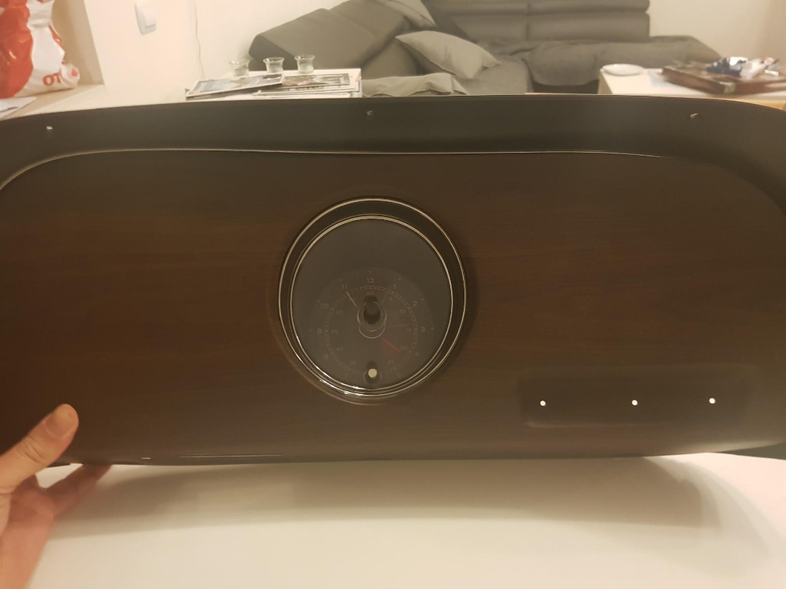

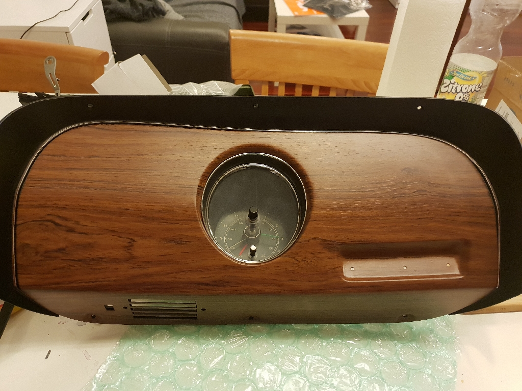

So, es geht ein bisschen weiter. Langsamer als erhofft, aber ich hab ja noch ein wenig Zeit.
Vorgestern ist dei Uhr gekommen, die Blende liegt schon ein paar Tage hier rum. Allerdings passt dort das Kunststoffteil nicht wirklich mit dem Dekorblech zusammen, da hat Scott Drake wohl ein bisschen Qualitätsprobleme. Da könnte auch was im Busch sein, ich warte jetzt schon seit 2 Monaten auf meinen Instrumentenrahmen in Deluxe
Aber mit ein bisschen Nacharbeiten hab ich die Blende noch einigermaßen hinbekommen, mit der Uhr drin sieht das doch recht gut aus. Als nächstes muss ich jetzt wirklich mal den Kompressor für die Sandstrahlbox in Betrieb nehmen.

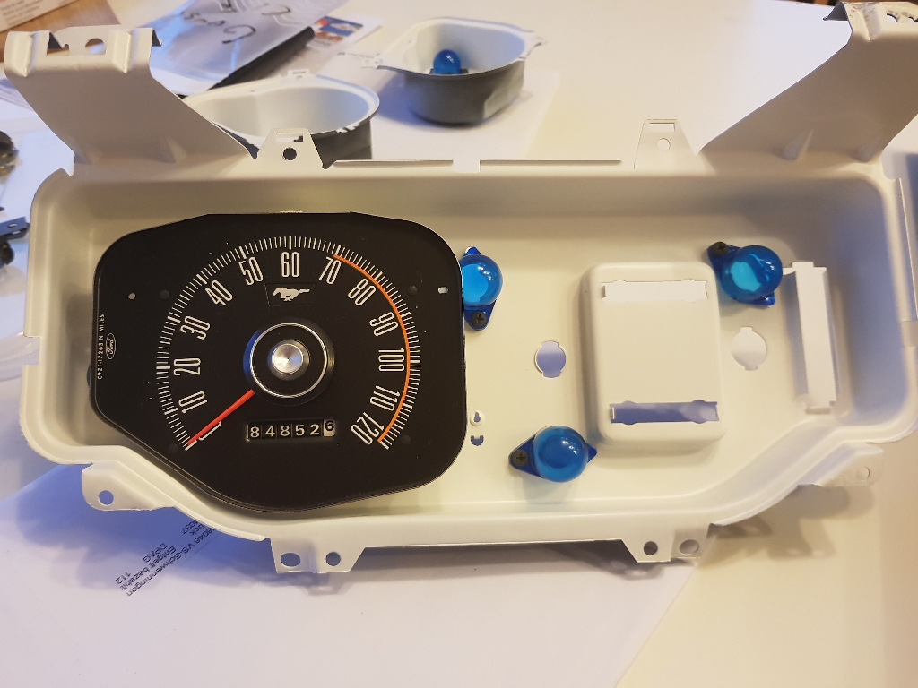

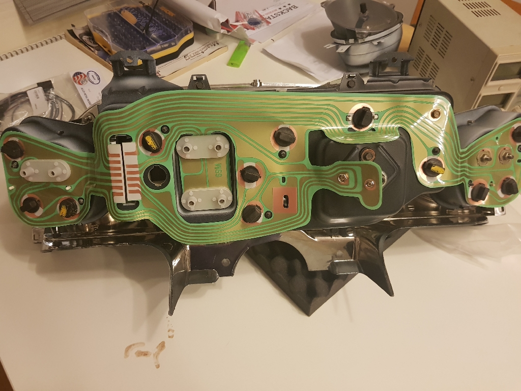

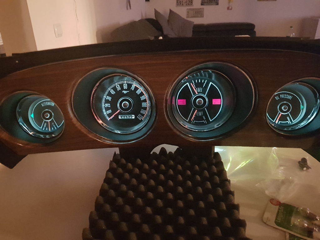

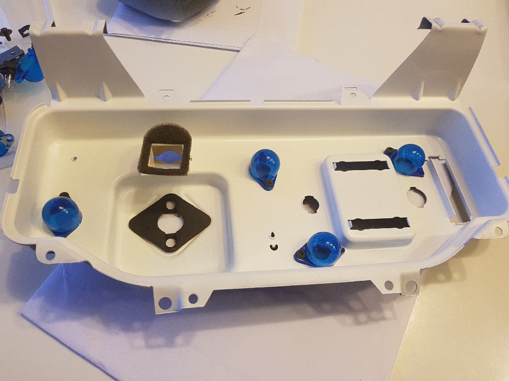

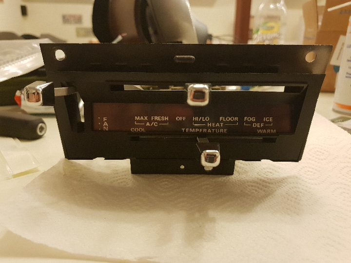

Und weiter geht es.
Die Metallteile vom Instrumententräger sind glasgestrahlt und lackiert. Neue Birnchen rein und alles zusammengebaut. Ne neue Flexplatine gab es auch noch, der Spannungsregler ist noch unterwegs. Momentan sind es jetzt Standardinstrumente in der Deluxeblende, das werd ich vielleicht irgendwann mal ändern. Mir gefällt es auch so recht gut. Das Geld brauch ich erst mal für dringendere Baustellen.
Da die genaue Laufleistung sowieso nicht mehr nachvollziehbar ist habe ich auch den Kilometerzähler auf 0 gedreht. Jetzt misst der die genauen Kilometer die der Bock bei mir macht. Gleichzeitig habe ich noch die Dreiecksfenster neu gemacht und den Klimaregler geputzt, neu lackiert und neue Chromknöpfchen rangebaut. Nächste Woche gehts dann so langsam wieder ans Zusammenschrauben.

Eins noch, die absolut miese Blende von der Beifahrerseite von Scott Drake (die werde ich zukünftig meiden wo es nur geht) ist mit viel Arbeit jetzt einigermaßen akzeptabel geworden. Passt nicht 100%ig in den Plastikträger, aber mit neuer Folie bezogen kann man es durchaus anschauen. Hab eine gefunden die ziemlich gut zum Rest passt, aber ich werde alle Teile mit Holzdekor beziehen lassen, dann sieht es einheitlich aus.

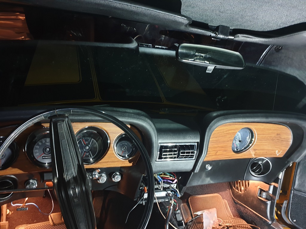

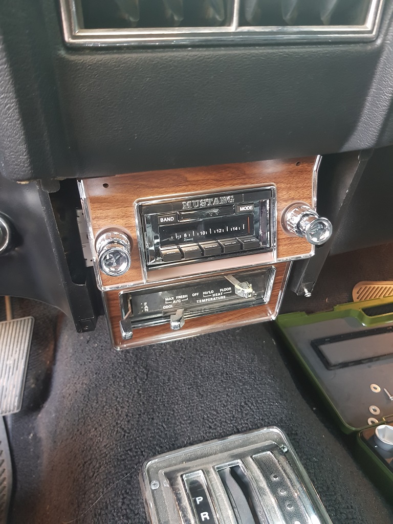

Es ging mal ein bisschen weiter, der Innenraum ist soweit mal fertig.

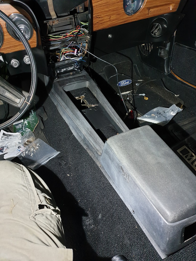

Durch einen glücklichen Zufall habe ich noch eine super erhaltene Mittelkonsole gefunden. Auf dem ersten Bild ist sie noch relativ schmutzig und ausgeblichen, nach einer Behandlung mit Nonsense Reiniger und Kunststoffdressing von Chemical Guys ist die wieder wie neu. Das Zeug ist echt genial. Jetzt fehlt ncoh eine Bestellung von NPD mit der Zierplatte, dann kann die Konsole auch in den Wagen.
