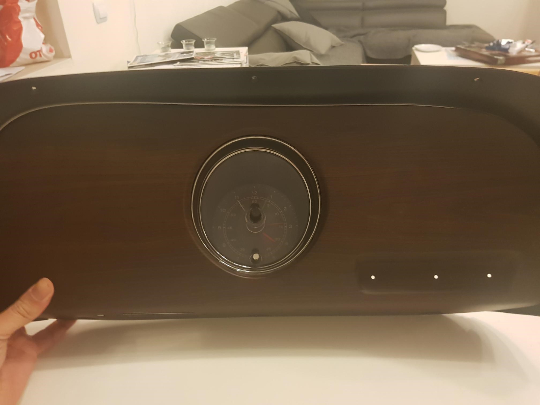

So, es geht ein bisschen weiter. Langsamer als erhofft, aber ich hab ja noch ein wenig Zeit.
Vorgestern ist dei Uhr gekommen, die Blende liegt schon ein paar Tage hier rum. Allerdings passt dort das Kunststoffteil nicht wirklich mit dem Dekorblech zusammen, da hat Scott Drake wohl ein bisschen Qualitätsprobleme. Da könnte auch was im Busch sein, ich warte jetzt schon seit 2 Monaten auf meinen Instrumentenrahmen in Deluxe :-(
Aber mit ein bisschen Nacharbeiten hab ich die Blende noch einigermaßen hinbekommen, mit der Uhr drin sieht das doch recht gut aus. Als nächstes muss ich jetzt wirklich mal den Kompressor für die Sandstrahlbox
in Betrieb nehmen.
