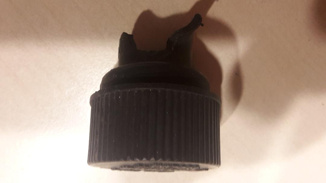

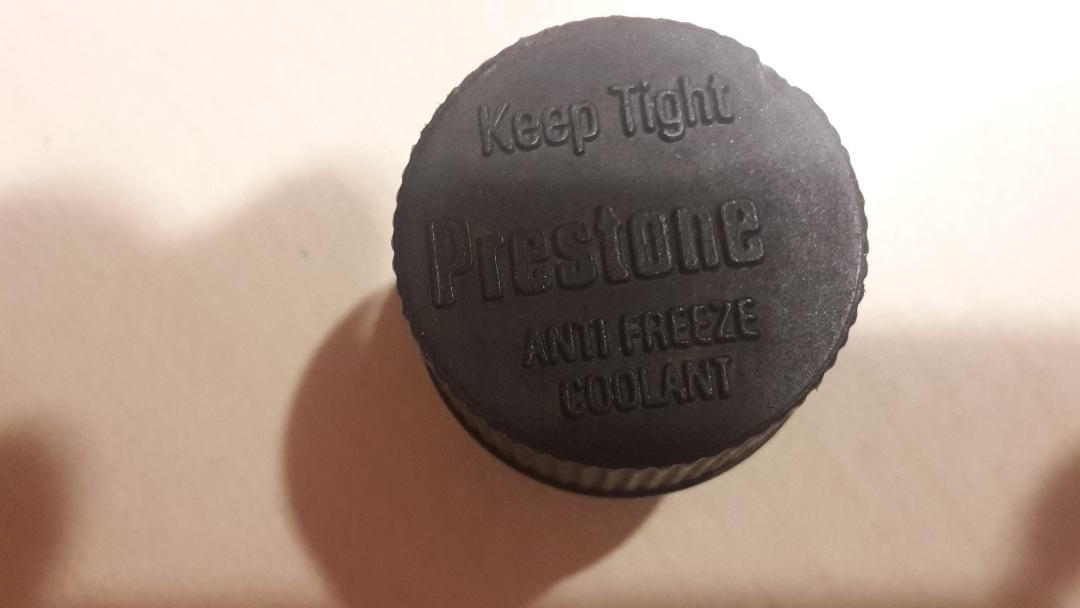

Hallo Leute,
beim demontieren der Kühlkreislaufschläuche ist mir ein Plasteteil zerbröselt.Es war als Zwischenstück im Schlauch ca.30cm vor der Heizung verbaut.
Denke es dient zum entlüften und zum befüllen,oben ist ein Verschluss zum aufdrehen. Finde es nicht im Shop Manual.Muss das Teil sein und wenn ja wo bekomme ich es bestellt.
Vielen Dank im Voraus
Welle
Entlüftung Heizung
Entlüftung Heizung
- verschluss kühlmittel.jpg 2.jpg (34.61 KiB) 597 mal betrachtet
- verschluss kühlmittel.jpg (53.44 KiB) 597 mal betrachtet

Hab mal gesucht, das Teil sieht irgendwie aus wie das Ding hier:
PRESTONE FLUSH & FILL 'TEE oder Prestone AF-KIT Flush 'N Fill Kit

Ja super,gibt es bei Amazon.com.Vielen Dank.
Scheint aber wohl nachgerüstet zu sein.Hat das jemand bei sich verbaut wenn es nicht original zum Kreislauf gehört?
