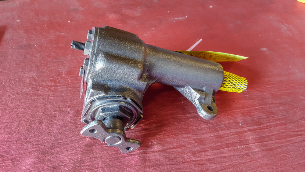

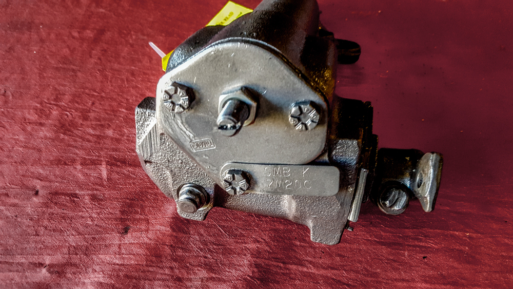

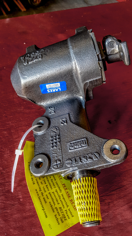

Moin Frank
gerade habe ich von Rockauto mein Getriebe zurück erhalten https://www.rockauto.com/de/catalog/for ... +gear,7416 . Revidiert, geprüft, mit Garantie, auf Werks settings eingestellt. As good as nu...
Kosten waren allerdings bemerkenswert:
150$ Rockauto Arbeit
100$ Rücksendung
100 CHF hinsenden
und zu Guter letzt nahmen unsere Wegelagerer vom Zoll noch CHF 50.--
mir war's es aber wert, nu hab' ich ein "neues" Teil das ich ganz sicher wieder einfach einbauen kann.
