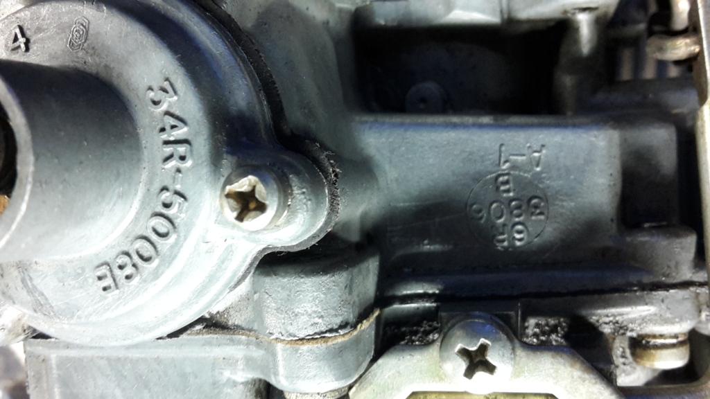

kann mir bitte jemand erklären wo und wie genau das andere Ende am Abgaskrümmer montiert wird.Habe lange im SM gesucht aber nichts gefunden.
Ist Bj.66 mit L6 Motor.Vergaser vermutlich ein 1V,wäre meine nächste Frage.

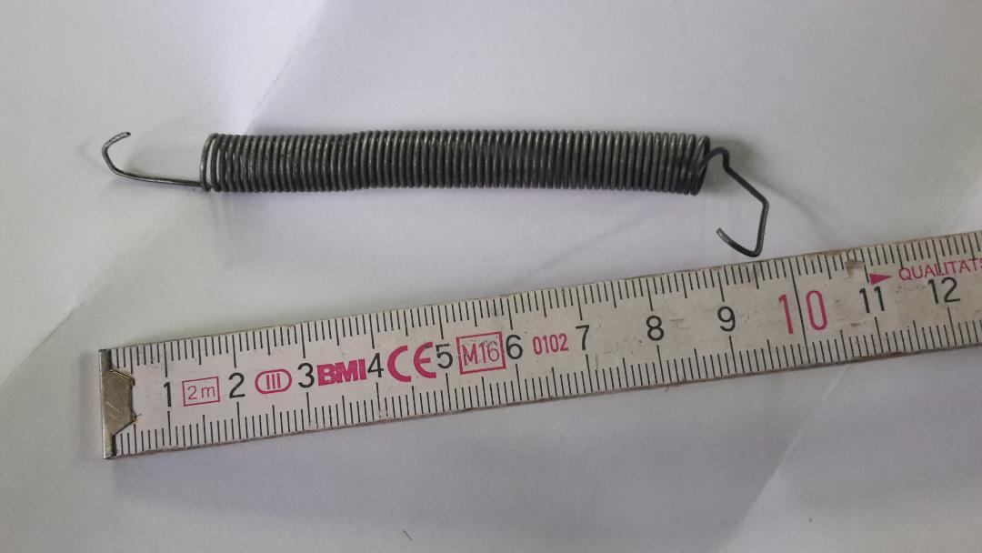

Dann habe ich da noch eine Feder,das eine Ende ist aber anders gebogen als auf gefundenen Abbildungen.
Hört sich für euch sicher simpel an,aber ich komme nicht weiter.

Das Rohr der Chokeerwärmung (Hot air tube) wird in dieses Loch im Krümmer (in Höhe des Vergasersockels) gesteckt.

Vielen Dank Atze,kannst du mir vielleicht auch was zu der FEDER sagen?

Kann mir bitte jemand was zu der Feder sagen?

Hat vielleicht einer als verstärkung für die Rücknahme des Gaspedalgestänge genommen?

Werde am WE mal schauen ob ich die Feder da irgendwo eingehängt bekomme.
