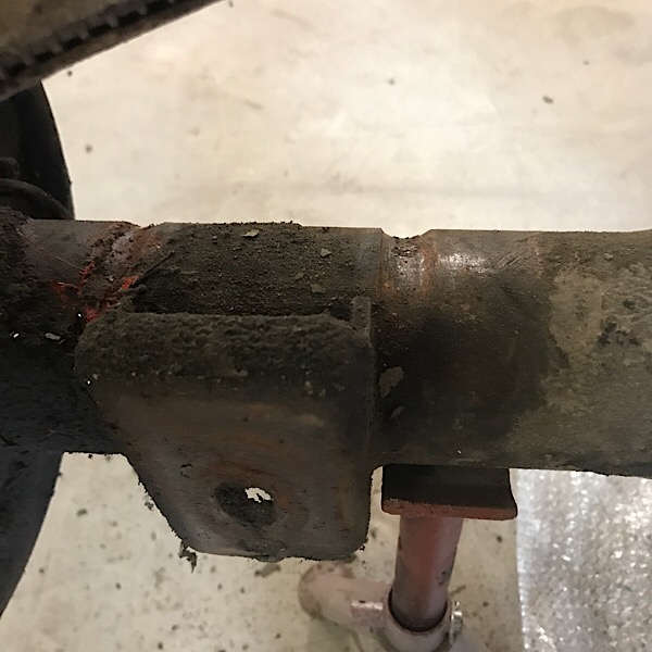

Eigentlich kann es sowas gar nicht geben... :evil:

Dawickerl_1 hat geschrieben:Eigentlich kann es sowas gar nicht geben... :evil:
Wow, wie geht sowas? Waren die Bügel nicht fest und haben gefressen?

Vermutlich...war aber nicht mein Werk :roll:

Aufschweissen geht nicht?

Da bin ich überfragt. Michael meinte, dass die Gefahr für Verzug groß ist. So heftig wie auf dem Foto ist ca. 1/3 des Umfangs betroffen...

Ich würde auch Schweißen in Erwägung ziehen. Wenn Du es im Pilgerschritt und am Umfang versetzt machst, minimierst Du die Gefahr, dass sich der Rohr verzieht. Kannst Du am besten auf einen (Schweiß)tisch aufspannen und mit Messuhren kontrollieren.
Die Chancen stehen deutlich über 50/50.... :!:

Ich werde mal mit einem Schweißprofi reden, da hab ich eh ein paar Kontakte. Kaputter kann sie ja nicht werden :roll:
