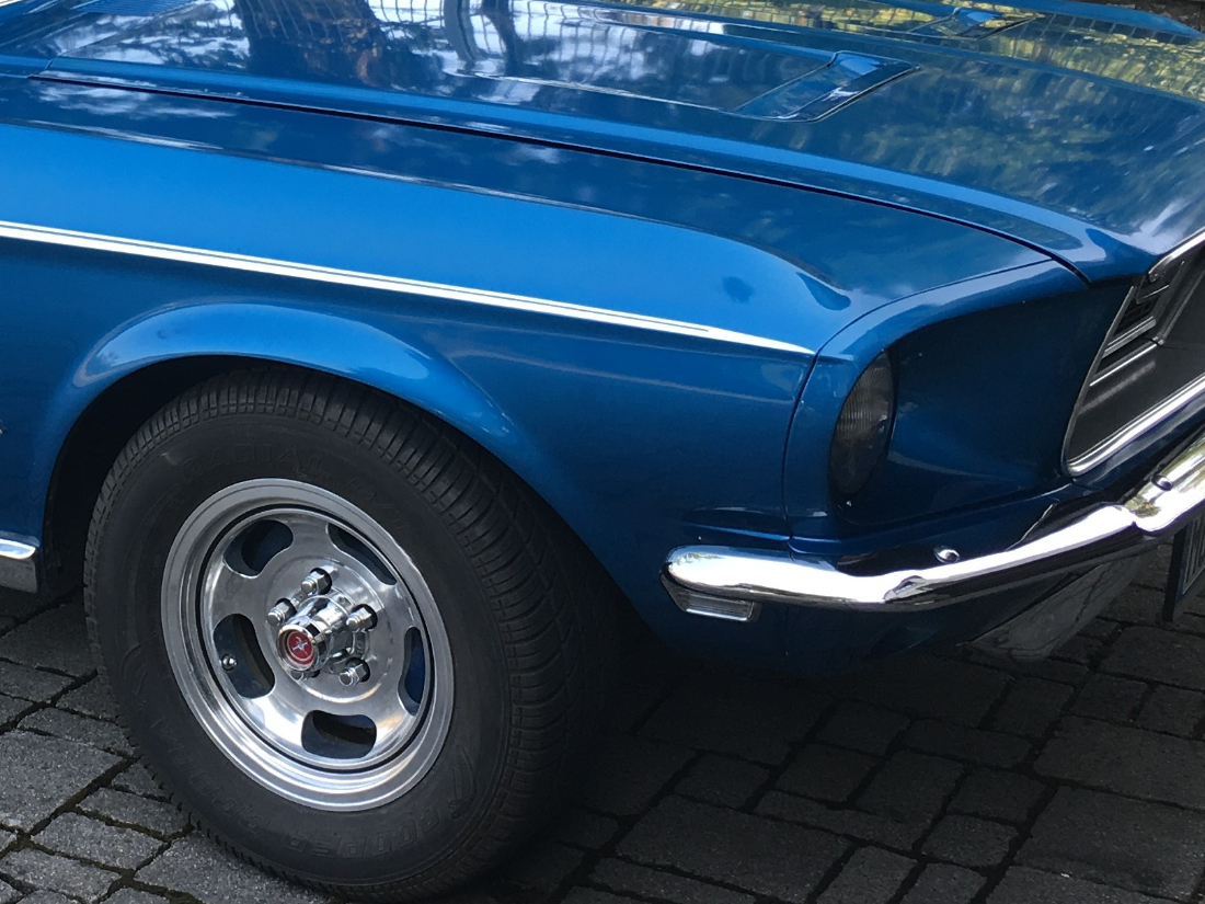

Guten Abend zusammen,
ich hab mir ja einen schönen Mustang angeeignet wie ich finde :D Nun sind da schöne Alus drauf. Nach ein wenig I-net Stöbern bin ich fündig geworden dass es wohl Ford Alu- Wolfracefelgen sind. Nun habe ich ein Rad abgenommen, kann aber nirgends die Felgengröße sehen :shock: Vielleicht brauche ich ja auch eine gelbe Binde mit drei schwarzen Punkten.... Ich hoffe nicht dass ich jetzt den Reifen runterholen muss weil die Größe innen steht :?:
Drauf sind 235/60 R14. Ich würde halt gerne versuchen sie mir eintagen zu lassen...ja, ich weiß...aber ein Versuch ist es nun allemal wert denke ich.
Reifengröße ist eingetragen.
Ich würde mich über Eure Hilfe freuen um die Größe der Felge herauszufinden.
IMG_7140 (2).JPG (815.66 KiB) 1068 mal betrachtet

Hi Jochen,
schau mal,die Daten sollten hinten eingegossen sein :idea:
https://www.ebay.de/itm/Ford-Alufelgen- ... SworNb7W4N
Haste schon mal ne Felge runter gehabt?

Für mich sehen die Felgen original aus. Gab's ab dem 73er Mustang als Option.
Kannst du im Mustang Identification Guide finden.
Sollte als 14 Zöller eintragungsfähig und H-konform sein.

meines wissens nach hat
Benutzername:chris.sima
noch einen satz.
lg
abudi
chris.sima

Stimmt, wenn jemand infos braucht jederzeit gerne.
Sind die originalen von einem 73er mach 1

Erstmal vielen Dank für die Infos :)
@Martin, ja, ein Rad hatte ich runter, stand auch was drin dass ich aber leider nicht entziffern konnte :roll: muss wohl auch mal ein anderes abmachen... aber ne J-Bezeichnung stand definitiv nicht drin :shock:
@chris?, weißt Du denn ob es mehrere Größen dieser Originalen gibt? Wenn nein, was für eine JZahl haben die denn?

Ich hatte in den späten 70ern Wolfrace 7x13 auf m. Fiesta im RS Look, die gab es in allen möglichen Breiten/Grössen, Deine sehen im Vergleich eher wie 6er aus und eher wie die 67er Billet 67 Alloy von imagewheels.co.uk aus England. Da kannst Du ein Zertifikat runterladen.
Notfalls messen mit Pappscheiben und Zollstock durchstechen?
Beim TÜV kannst du auch Shelby Cal500 Felgen oder Anerican Racing Ansen mal mit erwähnen als zeitgenössisch und nachempfunden. Ansonsten hilft wirklich immer ein anderer Tüv.

also meine sind 14er und original zum 73er Mach1 sollten somit auch in DE eingetragen werden da historisch korrekt.
Nach 73 möglich dass es da Felgen gab, vorher meiner Ansicht nach nicht.
Ich kann dir mal ein Foto machen von der Rückseite und den Zahlen die drauf sind.
