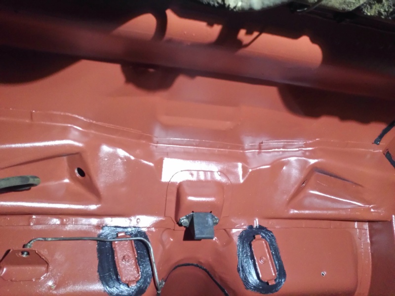

Hier zu sehen bei meinen 68er, im Boden
Gurtverschraubug
Gurtverschraubug
Das was Schwarz mit Dichtmasse umrandet ist.
Die anderen sitzen seitlich am Rahmen innen.
