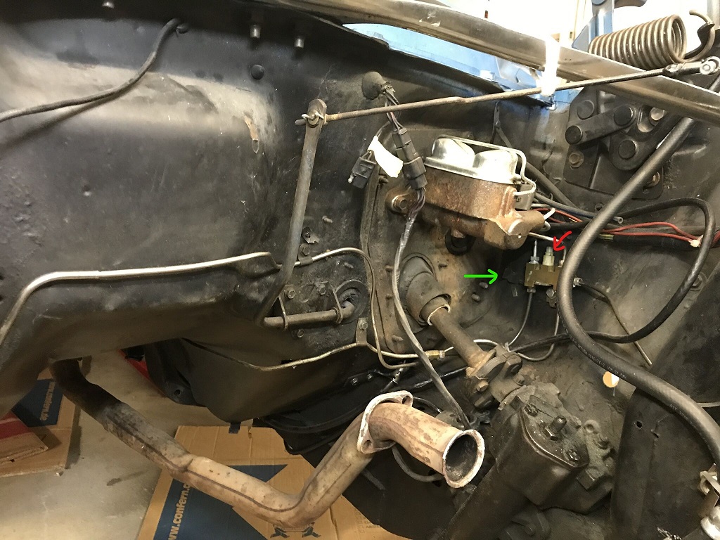

habe am Freitag meinen Motor ausgebaut zwecks unter anderem Wechsel der KW- und Pleuel-Lager (weiß, das geht auch im eingebauten Zustand...).
Es wäre echt klasse wenn mal ein paar "alte Hasen" einen Blick auf meine Bilder werfen könnten mit Rückmeldung, ob euch was spontan auffällt, was ggfs. am Motorraum oder Motor gemacht werden müsste...
Mit meinem Hintergrund (seit 1 Jahr selber-basteln am Mustang, kenne nur diesen einen und hab daher keinen Vergleich...) ist da der Erfahrungshorizont noch etwas begrenzt ;-) und damit das geschulte Auge noch nicht ganz so gut geschult...
Mir scheint der linke Krümmer in der Mitte gerissen zu sein (s. Bilder - "Sprung"). Schätze mal das muss gewechselt werden...?
Und in der Rückwand des Motorraums ist ein kleines Loch... wie repariert man das am besten? Hab bisher lediglich Arbeiten am Motor & Getriebe gemacht, noch nix an der Karosserie...
Zudem ist mir aufgefallen, dass die Dichtungen zwischen Krümmer und Auspuff-Rohr unterschiedlich waren auf den beiden Seiten (s. Bilder...). Hat das was zu sagen? Hat da einer gepfuscht? Oder ist das OK?
Was denkt ihr, seht ihr spontan noch Arbeiten, die ich angehen sollte?

Hallo Andi,
Auf den ersten schnellen Blink, ja Krümmer gerissen, Ersetzen! Loch muss geschweißt werden, da aber vorher mal Teppich raus und Bodengruppe prüfen, Wasserprobe durchführen, nicht das da Wasser reinkommt!

Hallo Andi,
ich würde die Gelegenheit nutzen, eine von der Länge passende Tachowelle einbauen. Das original Clip (grüner Pfeil) hinter dem Bremsverteiler ist noch vorhanden. Da soll die Tachowelle lang. Diese Arbeit ist auch mit eingebauten Motor möglich aber eine echte Fummelei.
Am Bremsverteiler (roter Pfeil) fehlt das Stecker für die Warnlampe, falls nicht absichtlich abgezogen.

Beitrag von saerdna »
Hey, danke schon mal!
Tachowelle ist schon mal neu drin, Krümmer steht bereit, Motor wird grad noch entfettet & dann lackiert werden, Krümmer werde ich wohl auch mit 1200 Grad Lack lackieren (auch wenn's hier im Forum dazu sehr unterschiedliche Meinungen gibt).
Ein paar Fragen bleiben, z.B.:
1. Stecker für die Warnlampe Bremsverteiler... wusste ich gar nicht dass es den gibt :oops: . In der Nähe des Bremsverteilers lungern 2 offene Kabel rum... die werden da aber nicht passen (s. Bild). Muss ich mich ggfs. mal separat darum kümmern.
https://www.dropbox.com/s/0fh1v5u1yj611 ... 1.jpg?dl=0
2. Noch was zur Elektrik... hat jemand ne Ahnung, was das für Anschlüsse bei der Gangschaltung sein könnten? (wurde mal von Schalter auf Automatik umgerüstet - evtl. damit zu tun?) :?:
https://www.dropbox.com/s/0xktc9ns9e9da ... 3.jpg?dl=0
3. Wenn ich schon mal dabei bin die Krümmer zu wechseln... was denkt ihr zu den Auspuff-Rohren? Sehen für einen Laien wie mich etwas mitgenommen aus... hatte allerdings bisher keinerlei Probleme damit. Was denkt ihr - sollte ich die gleich mit wechseln, oder so lange drin lassen wie es tut?

Hi Andreas,
Zu 2:
Ist die Fassung für die Ganganzeige beim Automatikgetriebe. Aktuelle Fahrstufe leuchtet dann.
Zu 3:
Lass die Hosenrohre doch wenn sie dicht sind und die Optik dich nicht stört. Alles gut..
Zu 4:
Sind die Fassungen für die Fußraumbeleuchtung wenn die Tür offen ist oder der Lichtschalter ganz nach links gedreht wird.
Der Knopf auf dem einen Foto aktuiert einen Zug der die Cowl Vents öffnet und schließt. Fußbelüftung quasi.

Hallo Andreas,
Zu 2. Beleuchtung für Wählhebel, Masse und Lichtleitung.
Zu 3. Liegt immer in eigenen Ermessen, neue schön und teuer, alt funktioniert ja noch!
Zu 4. Fassungen für die Innenleuchten und Zug für Frischluftklappe!

Warum neu? Leuchtmittel ( Birne) rein, elektr. anschließen und Fassung unten einclipsen fertig!
