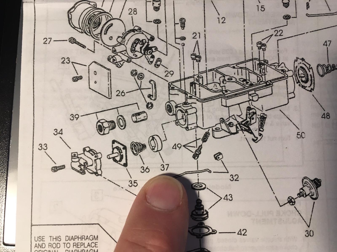

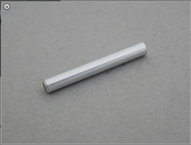

hi leute,
es ist winter und im winter revidiert man eben vergaser.
hast wer diese stange die auf der primären seite der venturi düsen kommt?
https://www.carburetor-parts.com/Autoli ... _4618.html
weiters bräuchte ich noch den "cavity filler plug" das ist so ein plastik ring der bei den frühen vergaser ins beschleunigerpumpengehäuse gekommen ist.
vielen dank im voraus

Re: bräuchte teile für einen 4100 Autolite vergaser
Ein Check Weight hätte ich übrig.

sind die cavity filler "wichtig"?Ankou hat geschrieben:Ein Check Weight hätte ich übrig.
Von den Cavity Filler Teilen fehlt mir selber einer![]()
Timon
Eine gute Frage, ich vermute dass damit einfach das Volumen an Benzin in der Beschleunigerpumpe reduziert werden soll.
Wozu?! Keine Ahnung, evtl. hilft das gegen Kochen/Blasenbildung in der Beschleunigerpumpe?!
Funktionieren tun die Vergaser auch ohne, zumindest bin ich schon einen Probegefahren der keins drin hatte und der tat (soweit beurteilbar) einwandfrei.

hast du die kleine kugel dann auch drinnen gehabt?Ankou hat geschrieben:Eine gute Frage, ich vermute dass damit einfach das Volumen an Benzin in der Beschleunigerpumpe reduziert werden soll.
TImon
Die kleine Kugel ist ja der Vorläufer von den orange/roten Umbrella Checkvalves, die ist zwingend notwendig als Rückschlagventil, damit das Benzin nicht einfach in die Schwimmerkammer zurück gepumpt wird.
Die kommt ja von oben in diesen "Vorsprung" rein und wird dann von Oben im Gehäuse mit der speziellen Schraube gesichert.
Timon

somit suche ich nur noch diesen stift.
Siehe oben, einen hätte ich über!
