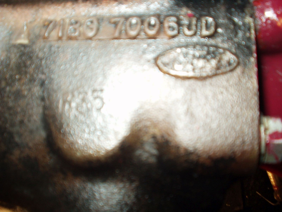

Ein guter Bekannter von mir bearbeitet einen MG, in dem ein älteres Ford Getriebe verbaut ist. Es ist ein 4-Gang Schaltgetriebe von Ford. Es soll aus einem Ford Taunus aus den Baujahren ´71-75 sein, aus einem Taunus mit 1,6ltr - Motor.
Die Frage, die meinen Bekannten bewegt ist, welches Öl für dieses Getriebe passt?
Kann mir einer Infos darüber geben?
Ein Foto der Getriebe-Nr. habe ich angefügt.
Vielen Dank im vorraus
ich brauche eure Hilfe......

Das müßte das klassische SAE 80W90 sein, mineralisch wegen der Dichtungen.

Ich habe in den 80ér Jahren bei Ford gearbeitet, wir haben für die 4 gang Getriebe ein SAE 80 öl benutzt. Ein mineralisches 80W90 genügt.

SAE80 steht auch in meiner Bedienungsanleitung vom 81er Taunus. Passt also alles, was bisher geschrieben wurde.

Bis jetzt wurde nur immer die Viskosität genannt, es muss aber auch ein GL4 sein, auf keinen Fall ein GL5, das wäre dann für die Hinterachse.
