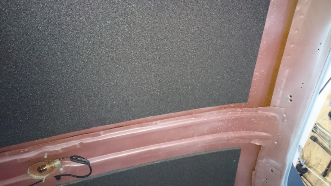

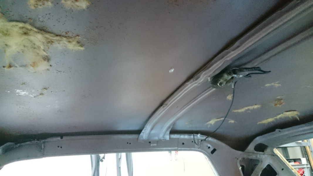

Beiträge: 3557
Re: Auf mit “ohne“ Mittelkonsole umbauen und Innenleuchte
Vielleicht hilft dir das, erstmal ertasten ob die Mimik noch verbaut ist.
Innenleuchte
Innenleuchte
Leuchte
Leuchte
Innenleuchte montiert
Nachträglich ohne den Himmel zu öffnen wird schwierig.

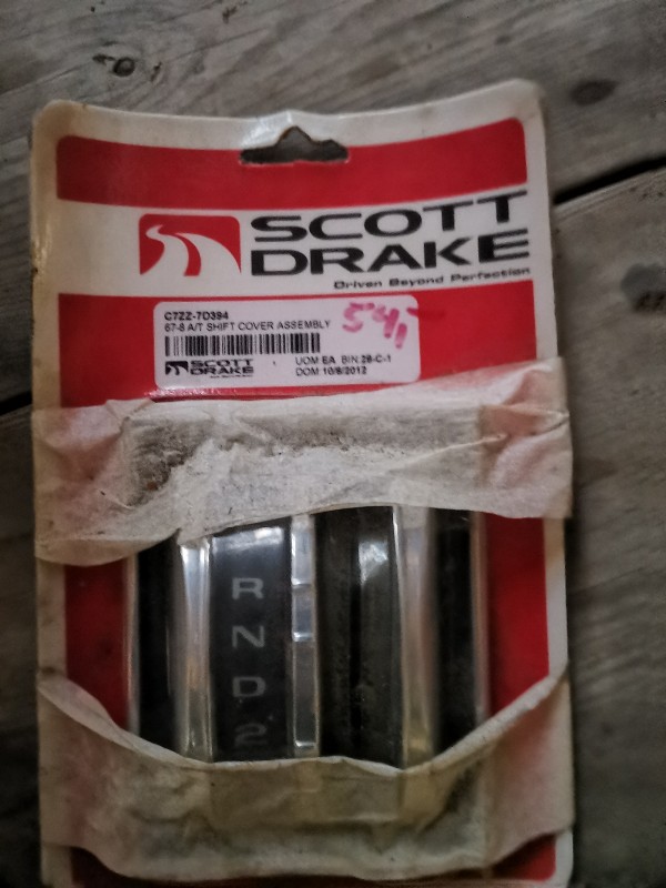

red.mustang68
Beiträge: 686
Registriert: Sa 23. Mai 2015, 17:04
Fuhrpark: 67er Convertible
68er Coupe (RIP)
Beitrag von red.mustang68 »
Hallo Harald, habe auch noch ne komplett neue Gang Anzeige hier. Mach später ein Foto.
Gruß Volker
Beiträge: 3557
Ist für Oliver ;)
red.mustang68
Beiträge: 686
68er Coupe (RIP)
Oh, sorry, natürlich für Oliver...
Hier das Foto, etwas verstaubt, aber nur außen, innen neu!
Gruß Volker
